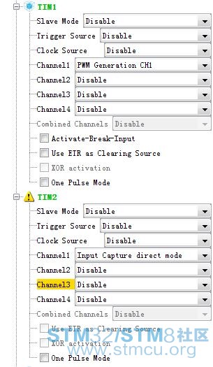

  e( y, R6 p: P- o4 g首先,选择TIM1的某个通道作为PWM产生,选择TIM2的某个通道作为输入捕获模式。
/ ?5 H. t7 P' Y! ]# r( q; H. m) _4 v, ]' U; u0 E) |; M

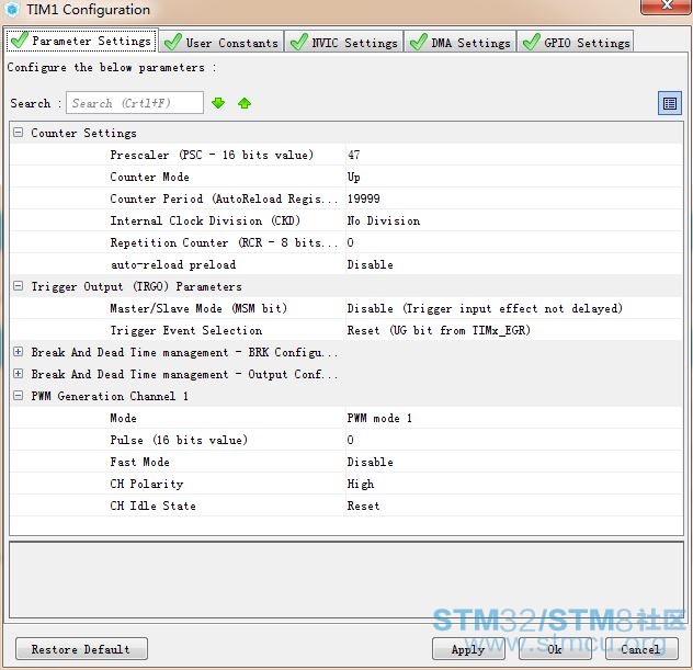

设置PWM的参数:+ F! f; M& Q& a' [
Prescaler是定时器预分频,定时器实际时钟频率为:主频/(Prescaler+1),
: R4 l% r2 {1 G* B& m# G! ACounter Period是定时器周期,当定时器开始计数到Counter Period值并且重复计数寄存器(Repetition Counter)为0时更新定时器并生成对应事件和中断,
, l% Z3 y7 U/ x1 N最终定时器频率计算为: 主频/(Prescaler+1)/(Repetition Counter+1)/(Counter Period+1(也可能不需+1)),比如需要产生20ms周期定时,可以设置为:48MHz/(47+1)/(0+1)/(19999+1)=50Hz,即20ms周期。' C5 s2 S" c& {
  y$ R; V+ ~" d  o7 p2 u
其余参数保持默认即可,Pulse就是PWM的脉宽,初始状态为0即可。( O- l) x& N3 S: P
因为产生PWM不需要用到定时器中断,所以不勾选中断。
% {0 F  Q8 R  b PWM参数设置.JPG % l" Z2 g# g. j6 y' b, L: B

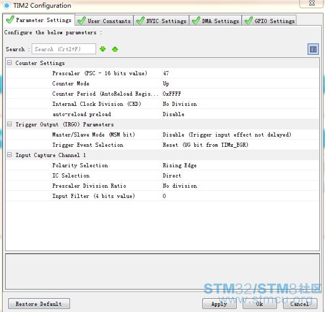

( N+ ]( s& F2 B: O, s% @* _* d设置输入捕获参数:
: E7 Y4 L' b1 q8 q6 E/ B, i5 z) o: S通用定时器没有重复计数寄存器(Repetition Counter),即为0,其余参数都和TIM1一样。! G. x  F- p: a2 {! S8 L

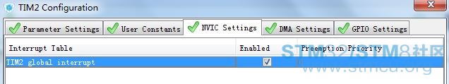

通用定时器的输入捕获需要勾选中断。
+ }/ {' d, C/ O, E# c: s 输入捕获中断设置.JPG

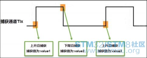

在输入捕获模式下,当检测到 ICx 信号上的相应边沿后,计数器的当前值被锁存到捕获/比较寄存器(TIMx_CCRx)中。如果开启了中断或者 DMA 请求,那么将产生中断或 DMA 请求。使用输入捕获模式可以实现测量频率。
% o, n4 Q/ H) [' C因为我的定时器初始化是捕获到上升沿则发生中断,当捕获通道出现上升沿时,发生第一次捕获,计数器 CNT 的值会被锁存到捕获寄存器 CCR 中,然后进入捕获中断回调,通过HAL_TIM_ReadCapturedValue读取到这个计数值并赋值给value1(strCapture.ICvalue[0])。
, \1 Y& Z2 G7 W% J/ R7 z然后我改变定时器的输入捕获中断边沿触发设置,把上升沿改为下降沿触发捕获中断。0 y6 M' R5 |  t; |! i
这样到之后的下降沿时,发生第二次捕获,计数器 CNT 的值会再次被锁存到捕获寄存器 CCR 中,并再次进入捕获中断,在中断中,像之前一样将捕获寄存器的值读取到 value2(strCapture.ICvalue[1])中,然后再次改变边沿触发。
6 [0 P. R3 N! \9 K然后会遇到第二个上升沿,将计数值读到value2(strCapture.ICvalue[2])中。此时,利用value1 和 value2 的差值我们就可以算出信号的脉宽,利用 value2 和 value3 的差值可以算出周期(PWM_GetValue函数)。
$ S) c& u2 N, h& O计算完成后将value3的值作为value1,如此循环捕获计算。5 @0 |+ G# [  ^& p1 R8 Y
& X3 A3 y* h8 d. x5 G/ o4 _
