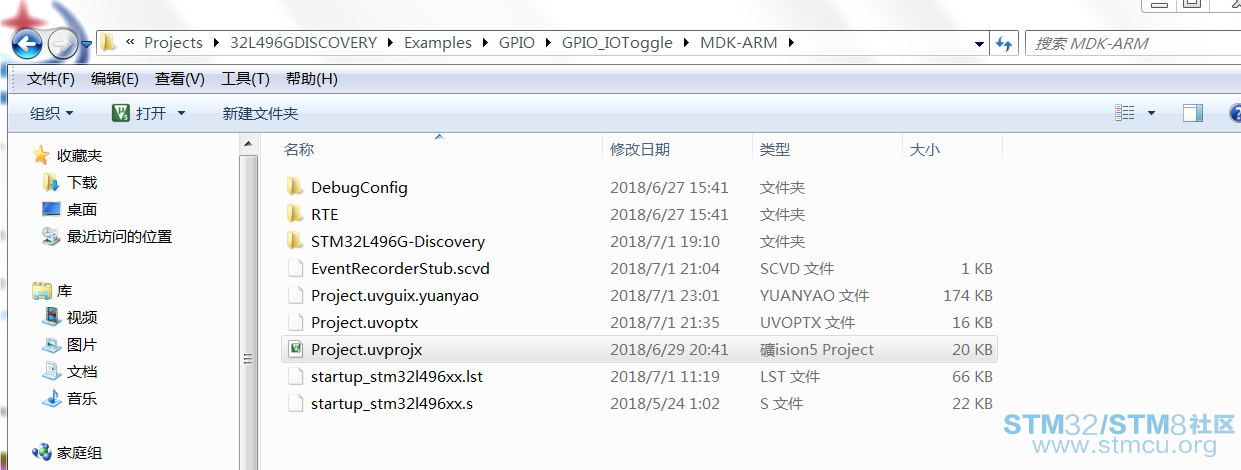

yyfc1106 回答时间:2018-7-1 23:15:33
这是L496 project中自带的GPIO例子
