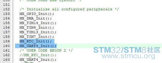

将旧版转换成新版工程后, 在CubeMX中改变配置,比如改变一个定时器的配置,改变一个串口的配置,这些外设都是早前已经配置过的,# d* z) ]2 }" f) X
然后点生成代码, 就发现生成的代码没有在main函数中添加初始化,比如下面选中的两个,还有 很多外设也没见初始化配置,比如 USB, CAN等, i0 B; K. |+ u7 ~% N0 Z0 h* e
目前测试的解决办法是   需要先在外设配置中先禁止掉外设后,生成一次代码,然后再重新配置一次就出现了,如下图6 [. T! h6 E8 Q) E. n% ?5 d5 a
  C3 z; R, a; O7 d, N7 E) B2 b8 b" g) Q' F6 M+ A
这个情况 无法确定是在旧版软件就存在的还是 升级之后导致的, 但是 使用时还得注意
