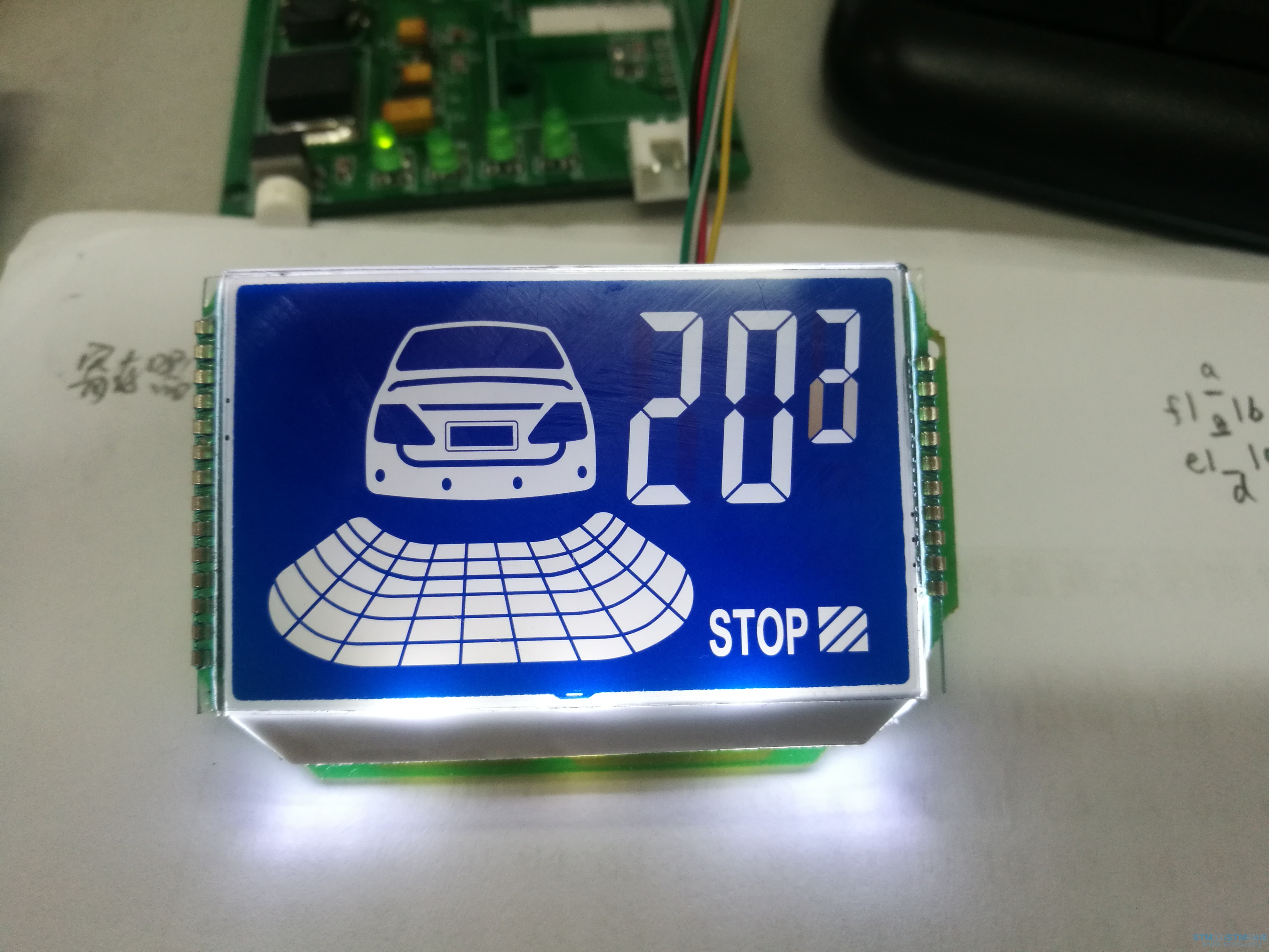

4 W: p8 k& k; Q  L最后显示的图片
; l3 S' A9 l) Y2 ?$ ~) }, V' U 7041.jpg # x6 ^$ X! G& |1 Y

wudianjun2001 回答时间:2018-7-4 14:46:21
右上角一个数字有鬼影
wudianjun2001 回答时间:2018-7-4 14:47:03
是2和3之间数字变化的太快了的吧
TLLED 回答时间:2018-7-4 15:14:39
wudianjun2001 发表于 2018-7-4 14:47. r5 L" P- V9 m7 c; x
是2和3之间数字变化的太快了的吧
4 K7 Z& e9 _% u$ Y7 |( n& k( D; g测试的时候,最后一位间隔时间有点短
