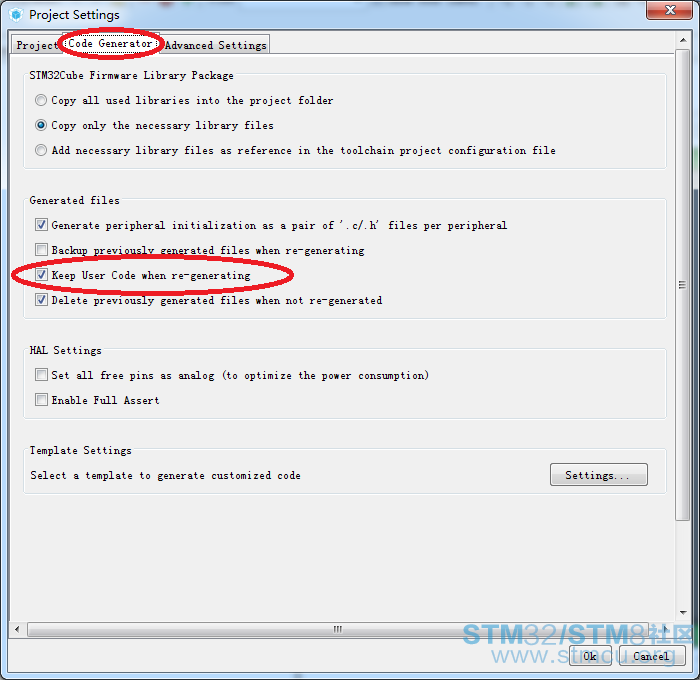

jjbboox 回答时间:2018-7-5 10:41:56
如果原来的代码是按照cubemx的规范来写的话,按下面的设置就可以保留所有用户代码。
参与人数 1蝴蝶豆 +3 收起 理由
zero99 + 3
