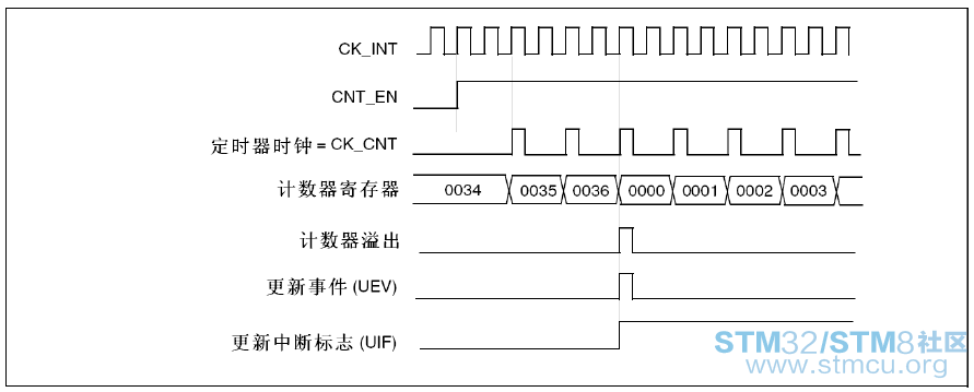

随风飘扬 回答时间:2018-7-10 09:40:52
个人感觉应该不会, 捕获.PNG ,当CNT计数到达之后并不会马上溢出,而是在下一个计数来临时,CNT值变为0,同时产生溢出,你经CEN设置为0,已经禁止了CNT的计数,虽然讲CNT设置为溢出值,但下一个计数始终不会到来,因此CNT值不会自动变为0,也就不会溢出了
参与人数 1蝴蝶豆 +3 收起 理由
zero99 + 3
