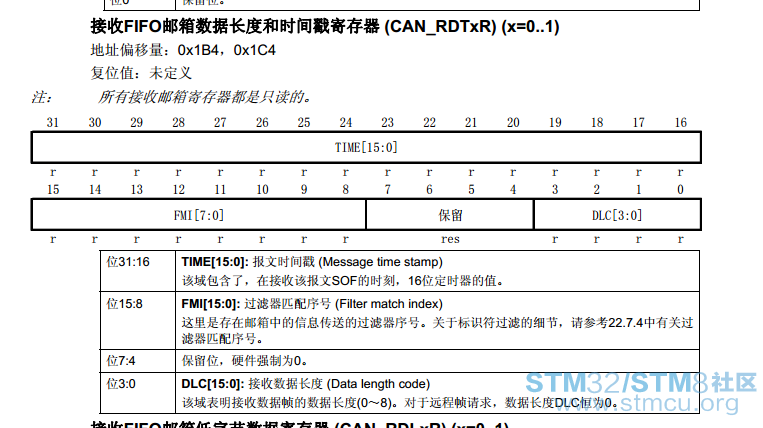

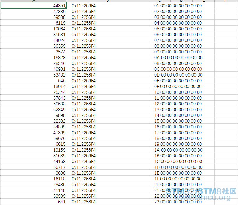

本帖最后由 陈万垒 于 2018-7-6 16:40 编辑 接收FIFO邮箱数据长度和时间戳寄存器 (CAN_RDTxR) 上面说TIME[15:0]是接收时候定时器的值,为什么我这边接收到的我直接显示是一串乱序的数,毫无规律,至少得单调递增吧 下面是我接收到的数据生成的excel表 请问下这个时间是不是还要怎么计算一下,才能得到正确的时间 |
| 同问。。 |
| 时间戳在CAN通信里的目的是为了什么 |
