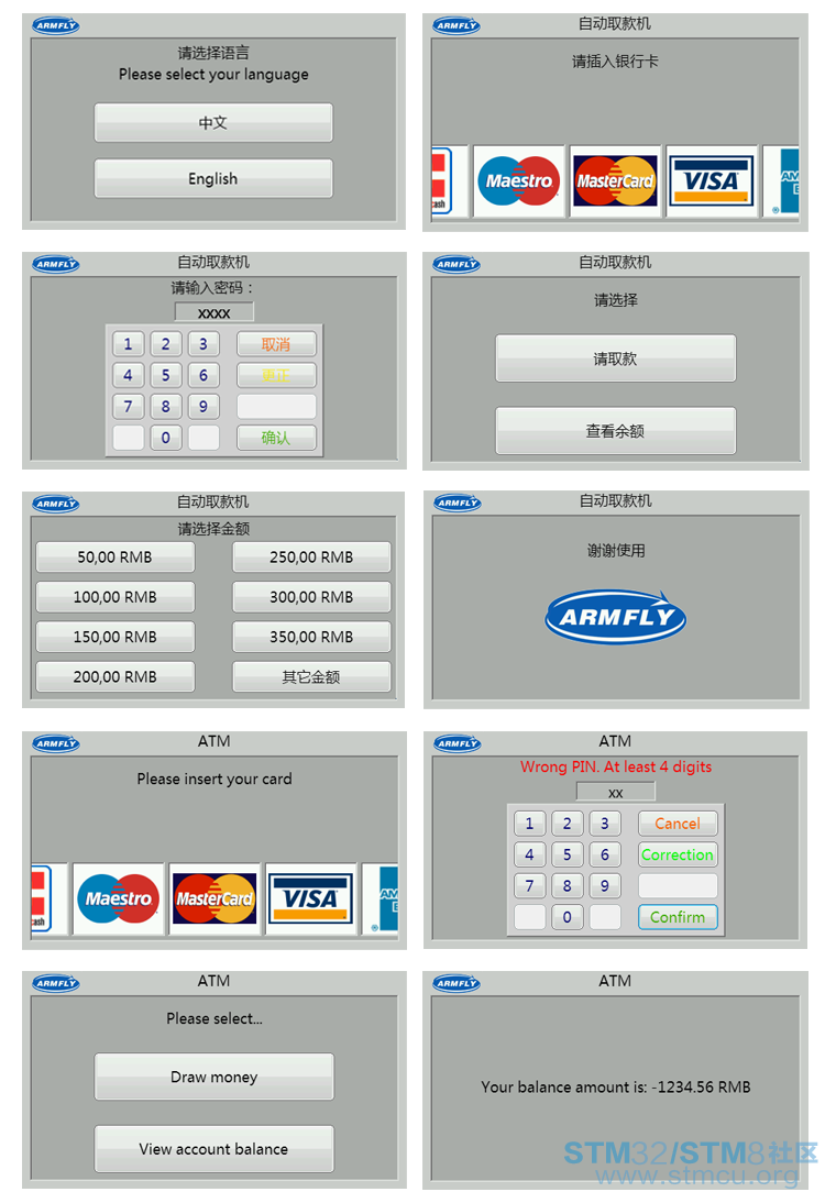

【分享】给ili9488,RA8875类显示屏的emWin底层增加DMA加速方案
baiyongbin2009 发布时间:2018-7-7 15:42
7 M7 i+ \  K$ Z+ \$ e
# Y- ^1 d! v4 `1 f1 W
  i8 f# ^( E3 w& L+ r2 T说明:2 k  {( k& w: z- W9 d5 |8 z& O' `: {, T
1、emWin底层中最重要的一个优化就是16bpp绘制,特此为其增加DMA加速,已经支持RA8875和ili9488。8 f/ e% v! e$ P- }: ~, v
2、使用中务必将emWin任务设置为除了空闲任务,统计任务以外的最低优先级,这样就可以有效的发挥DMA的优势,CPU可以解放出来处理其他任务。, X! |0 I9 n) Z' |6 i
* X, h& {0 a8 p6 e5 O
操作说明:
1 R& {4 J# x' z" _1. 所有界面支持按键操作
3 K" \" q& k4 p. C(1)K2按键用于控件焦点的切换,切换时,所选择的控件会出现浅色边框
% R6 R0 O2 o8 X+ b$ W$ c(2)K3按键用于进入下一个界面7 o( u2 a- q4 O) ^
(3)摇杆的OK键用于选择相应控件后,触发控件所对应的的操作。
6 ^+ V6 C/ D# L; w' g
$ b/ i' ^- z) y  A" Q* U6 a1 J2. 如果使用电阻触摸操作的话,请运行V5开发板emWin教程第三章中的触摸校准程序,此程序会将触摸参数保存到EEPROM中,然后再运行此工程即可。电容屏无需校准。- c1 Z$ C- S4 _4 R
7 ~1 c$ G7 q+ q5 P6 R7 l! Z2 V3. 采用触摸方式操作界面时,如果进入到没有按钮控件的界面时,可以点击屏幕中间部分进入下一页。
* q  x. ]  P: m1 i$ h4. 界面大小自适应主流分辨率,比如480*272,800*480,480*320。8 Z% C# N8 r- C. k% _
% f$ z$ p1 u* p% \" }$ F$ s6 e注意事项:* H5 o* I) `5 B; q4 z! V& O% v
RTX版的例子使用MDK4.74,其它uCOS-III和FreeRTOS不限制,只要支持F407即可。
, I+ h0 h: @: W
% m. G/ F% l7 y  H% _& X8 h2 C1 u' Q. T" n( g2 S$ [% W6 x
例程下载:
7 n9 b4 [9 @8 ~0 u 基于FreeRTOS的emWin底层DMA加速,支持RA8875和ili9488.rar (11.69 MB, 下载次数: 62)
赞 收藏 3 评论2 发布时间:2018-7-7 15:42
