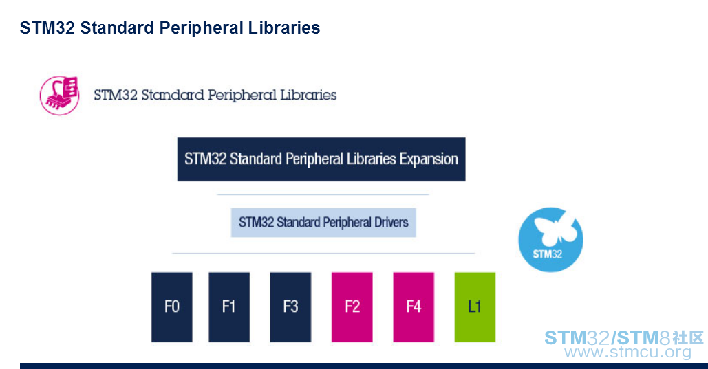

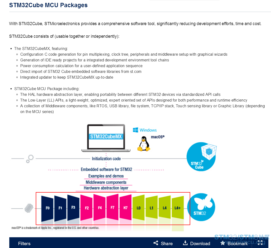

七哥 回答时间:2018-7-9 16:39:07
能用图,尽量少打字。
标准库支持的器件系列
HAL库支持的器件系列

CC4 回答时间:2018-7-9 16:20:10
你装一个STM32CubeMX  ,里面能建工程的都了是有HAL库的。

电子星辰 回答时间:2018-7-9 17:28:56
目前没有系列是只支持标准库的,新出来的例如F7,H7,L4什么的都只支持HAL库了

队长shiwo 回答时间:2018-7-9 17:32:00
F4之后出的系列都不支持STD库了
