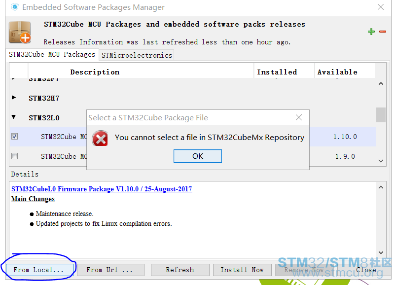

STM32CubeMX导入离线库出错,见图
冯兆亮 提问时间:2018-7-9 22:59 /
在我下载好离线HAL库之后,准备采用离线导入库的方法的时候,总是出现这个错误,还望大神们给予指导!非常感谢~~!

我都是直接解压到Repository目标文件夹的,好像速度也比导入离线包的方式要快一些(也可能是个人错觉)。

你安装的路径是默认路径么,你选的库对么。我这离线生成没有遇到你这样的问题,

我都是直接解压到Repository目标文件夹的,好像速度也比导入离线包的方式要快一些(也可能是个人错觉)。 ...
这个方法很奏效,起码可以用了。非常感谢!

你安装的路径是默认路径么,你选的库对么。我这离线生成没有遇到你这样的问题, ...
感谢回复!已经解决。
