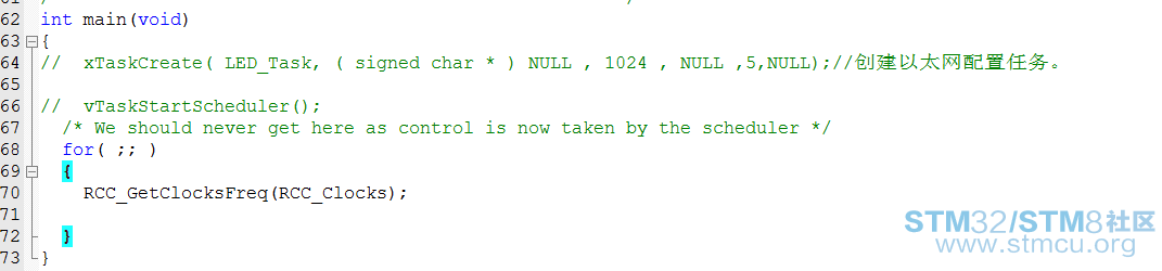

在使用系统时钟读取函数的时候出现实际的时钟和读取到的时钟不匹配的情况,请问各位大侠知道是怎么回事么?
这是仿真的时候读取到的
我使用的是25M 的有源晶振,所以在晶振的配置的时候选择的RCC_HSE_Bypass

cloudcn 回答时间:2018-7-11 23:11:26
Watch 1里面 RCC_Clocks 后面的值是0x000000 啊 你看的值根就不对
void RCC_GetClocksFreq(RCC_ClocksTypeDef* RCC_Clocks);
这个是函数原形
你传入的指针是个野指针 程序没崩溃就不错了
正常写法
RCC_ClocksTypeDef RCC_Clocks;
int main(void)
RCC_GetClocksFreq(&RCC_Clocks);
参与人数 1蝴蝶豆 +3 收起 理由
zero99 + 3
shenxiaolin_mai 回答时间:2018-7-12 08:55:34
void RCC_GetClocksFreq(RCC_ClocksType ...
我在外面定义了结构体的,现在问题解决了,这个始终频率是需要手动修改的,是直接定死的一个define ,还是谢谢你
