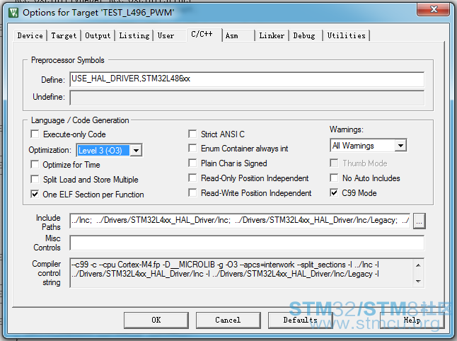

我在网上找资料看到如下,平常的话我们默认应该是0,如果选择1的话消除死码的话,应该不会出问题吧?
0级优化:
1、 常数折叠:只要有可能,编译器就执行将表达式化为常数数字的计算,其中包括运行地址的计算。
2、 简单访问优化:对8051系统的内部数据和位地址进行访问优化。
3、 跳转优化:编译器总是将跳转延至最终目标上,因此跳转到跳转之间的命令被删除。
1级优化:
1、 死码消除:无用的代码段被消除。
2、 跳转否决:根据一个测试回溯,条件跳转被仔细检查,以决定是否能够简化或删除。
