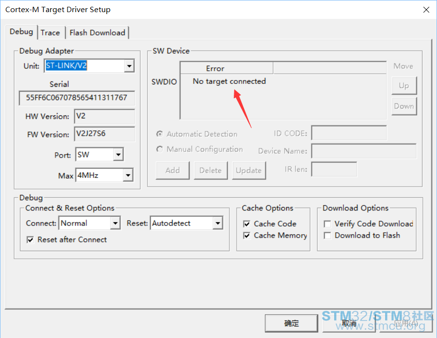

st-link v2已经插入电脑Keil 5显示未连接。
stm32ly 提问时间:2018-7-14 11:06 /
这是怎么回事。。有没有大佬教一教。win10系统64位操作系统。Keil 5.11版本。
st已插入
st已插入
显示未连接
显示未连接

子曰好人 回答时间:2018-7-14 11:30:44
检查接线问题,接错或者接触不良

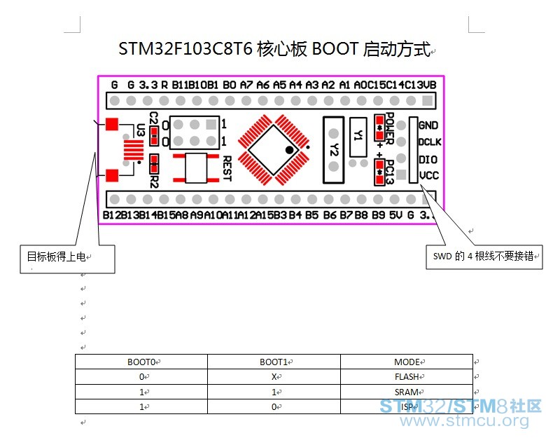

wenyangzeng 回答时间:2018-7-14 11:33:16
目标板要通电,同时确保与STLINK引线连接正确

wudianjun2001 回答时间:2018-7-14 11:50:15
显示的是芯片未找到,检查stlink和目标板之间的接线,目标板电源,焊接等

gs001588 回答时间:2018-7-14 13:03:44
请检查,目标板电源是否正常,4根SWD线,VCC、SWDIO、SWCLK、GND是否正确。

maxtch 回答时间:2018-7-14 19:18:10
ST-Link 已经检测到了,目标板没有检测到。重点检查 ST-Link 连接是否正确,目标板有没有上电,可能的话把复位线接上再试。
