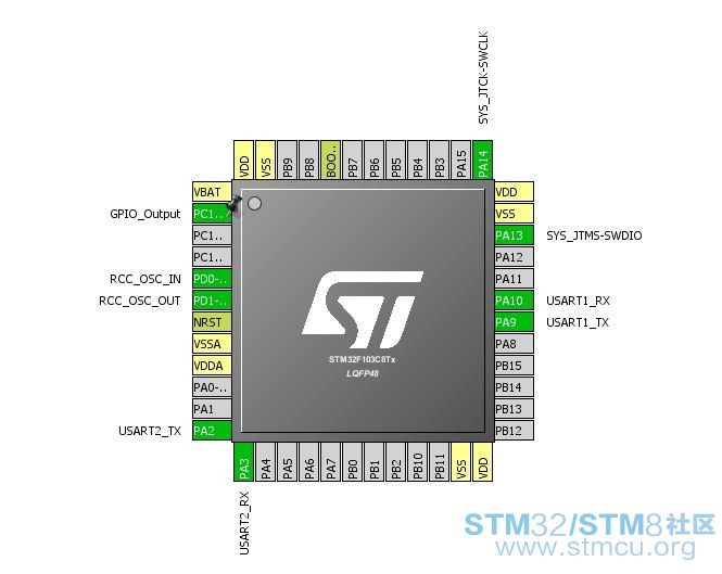

$ u5 o, w( k' _: t2 z9 r1 s1. 配置管脚,使用BluePill最小板,PC13接有LED:
6 X; z7 Q5 ^" u# u1 N% @$ A8 sMCU是STM32F103C8T6,这个不重要. 不要忘记配置SWD调试接口。

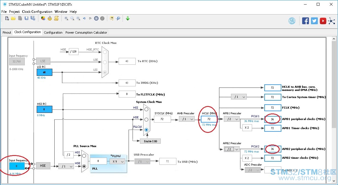

6 y% O# T" H" z2 }  _2. 配置时钟,重点已经标出:
  y+ F7 H3 M5 D 1.jpg * j8 t& z) @5 t
) r# L! e/ T( w. M' L( @# @

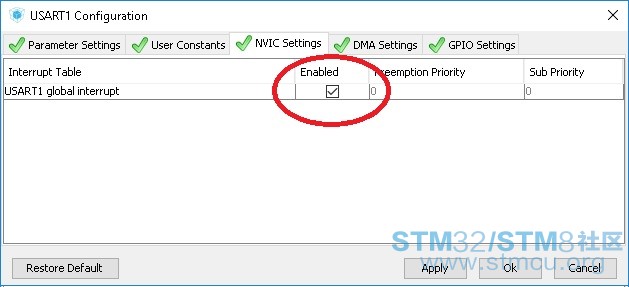

3. 配置中断选项,由于不使用DMA,可以不理DMA的选项:
% k9 A  h; i9 J2 G1 b  }, z(USART2也要同样配置)
2 H& p/ E# u. B, G& P# W
