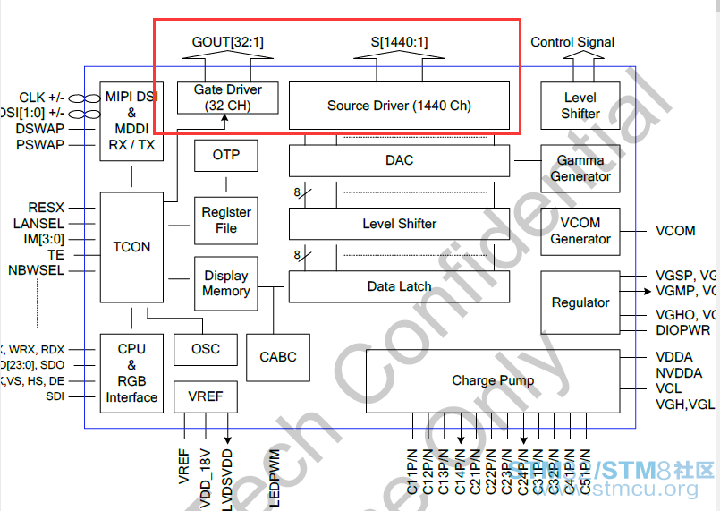

官方开发板这个显示屏的例程 配置成横向显示的时候 为什么是分成左右两块分别刷新呢?
% A0 Y) `3 q; @( D) y- [& VOTM8009A这个芯片8 m! |8 L/ r2 I. u
是1440线 source driver 864线 gate driver  Q3 D! f5 {7 d+ \( v: d3 ]6 h
接480*800的LCD应该是用了800条gate driver8 @9 P" |$ K4 T+ U! S  @. P
那为什么这个芯片框图上只有32条 gate driver呢?
% i4 Q% F) x" W! e: Q- ^ 6203917.png

zero99 回答时间:2018-7-23 11:22:55
这是哪个开发板啊?
smallcsduck 回答时间:2018-7-30 23:57:58
zero99 发表于 2018-7-23 11:22
9 R4 T8 @/ V2 ^0 F- h' C( [# D这是哪个开发板啊?
9 a) p8 m, `+ X官方板子的mipi dsi的4寸屏幕
