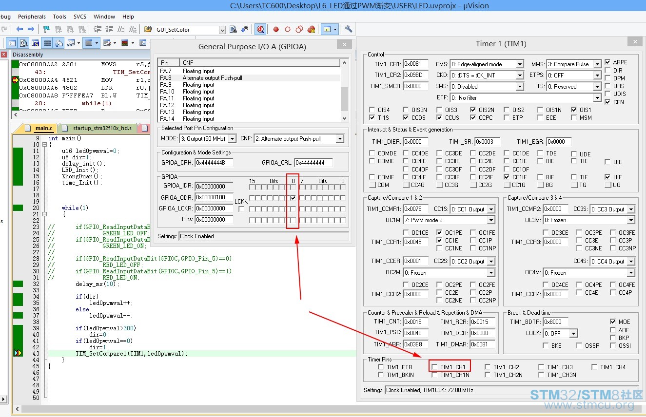

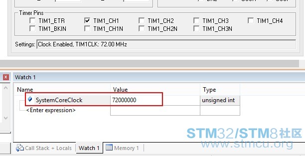

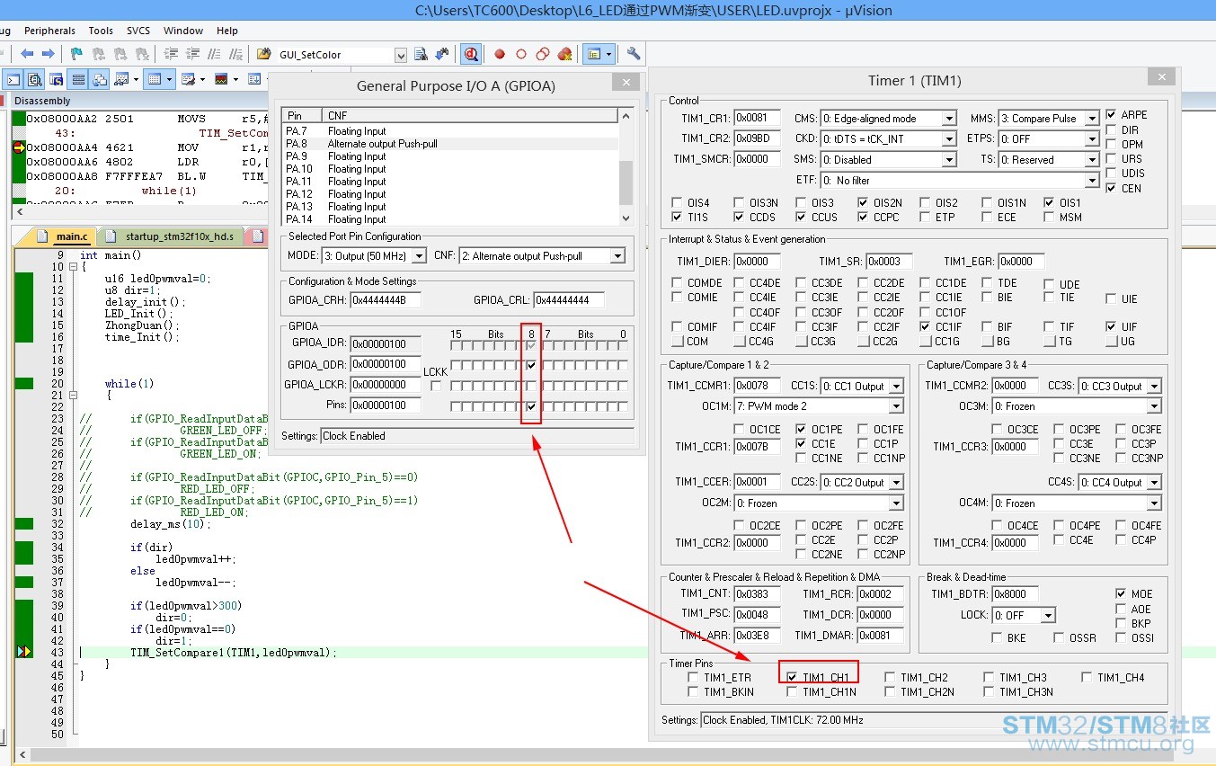

七哥 回答时间:2018-7-17 00:25:06
程序仿真试过了,没问题。PA8,有0、1交替变化。
查看一下你的SystemCoreClock,是不是72M。如果不是72M的话,肯定是不行的。
但你可以把TIM1的分频系数“TIM_TimeBaseInitStrue.TIM_Prescaler =72;”改小,改小后时钟会快一些。
