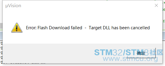

MDK524 + j-link 下载STM32时出现下列问题,初学请高手指点,谢谢!!

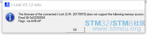

你的Jlink是哪个版本,从SN来看,应该不是正版的吧。
是在Keil中直接点下载或仿真出现的问题呢,还是单独用j-link软件下载时出的问题?

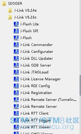

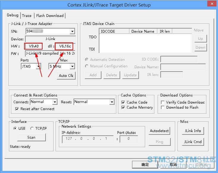

不管是用Keil还是J-Link软件,你的Jlink中的固件版本要与JLinkARM.dll文件中的相匹配,至少不要相差太多。直接下载较新的Jlink软件,安装时会提示,是否替换其它软件(Keil或IAR等)自带的版本,选择“是”,DLL等文件将更新为当前Jlink软件的版本。(我的Jlink也是山寨的)
如果是正版Jlink的话,将Jlink仿真器的固件版本升级到与DLL匹配的版本,一般不会出问题。
