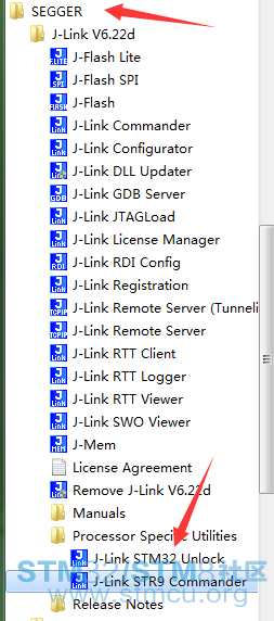

新人菜鸟,想要用J-Link擦除flash的写保护,但搜索了一些看的都不是太明白,求大神能详细说明一下

使用JFALSH软件,菜单里有选项,先连接上,然后解除锁定

解锁试试
