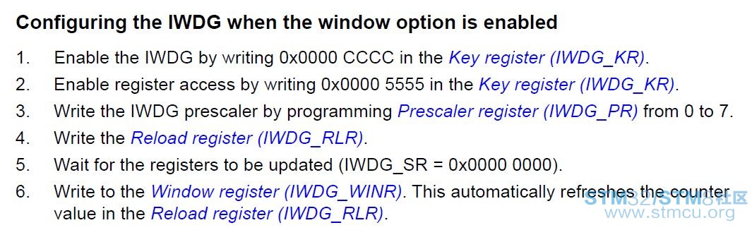

butterflyspring 回答时间:2018-8-3 10:48:10
三个思路,
1:follow我们参考手册的步骤
2:用我们的例程跑一下,在初始化完成了,打个断点,对比一下和你的寄存器之间的差别.

hpdell 回答时间:2018-8-3 17:12:11
butterflyspring 发表于 2018-8-3 10:48
三个思路,
1:follow我们参考手册的步骤
2:用我们的例程跑一下,在初始化完成了,打个断点,对比一下和你的寄存 ...
搞定了,原来是 rlr 寄存器的数据超过范围造成的,
之前以为 rlr 是32bit的,但是实际是 13bit的
