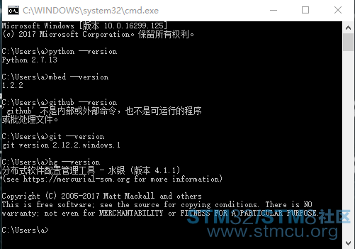

3.使用Mbed CLI,需要先安装Mbed CLI。Mbed官方提供了下载Mbed CLI在Window下的安装包,目前的版本是mbed_installer_v043.exe。
) Z* k3 w- J0 {7 w, f% L4.安装成功后验证:5 f7 e/ D5 D. b" U. Y$ N( @
Mbed CLI安装成功
Mbed CLI安装成功

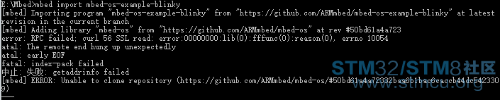

) q2 E# D$ X3 f5 M8 m5.1导入时注意:Adding libaray "mbed-os" from "http://github.com/ARMmbed/mbed-os" 时间稍长,可能是文件大的原因,需要稍等片刻。
8 W' G* a1 S! _" ~) }2 e* f; q5.2公司网络不稳定,断线的情况下会发生一些错误。; ?$ @5 E( ~' B9 V6 f4 n, N
下载时出现的错误.png 2 F$ n. X2 s1 B3 ~4 |7 D" C

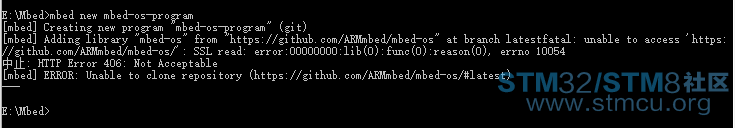

5.3另外使用mbed new mbed-os-program时也有可能出现,应该也是断网原因引起的。7 ]. Z- G8 j' \5 [3 O' C: z) ^
下载错误终止.png ( Z" g' e# Y* {3 ^/ M; w: O

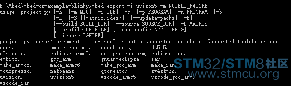

6.1导出命令:mbed export -i uvision -m NUCLEO_F401RE( e! r7 _0 l( X
6.2在线编译导出工程时,目前貌似只有uVision5选项,但是在Mbed CLI命令行导出时,无意中发现了有uvision和uvision5的区别。其实这也是由于我在拼写uvision5时出错发现的一点区别。- j9 V7 P2 H: V9 S
支持的编译器.png 8 H" @8 d2 n( ^! V5 f

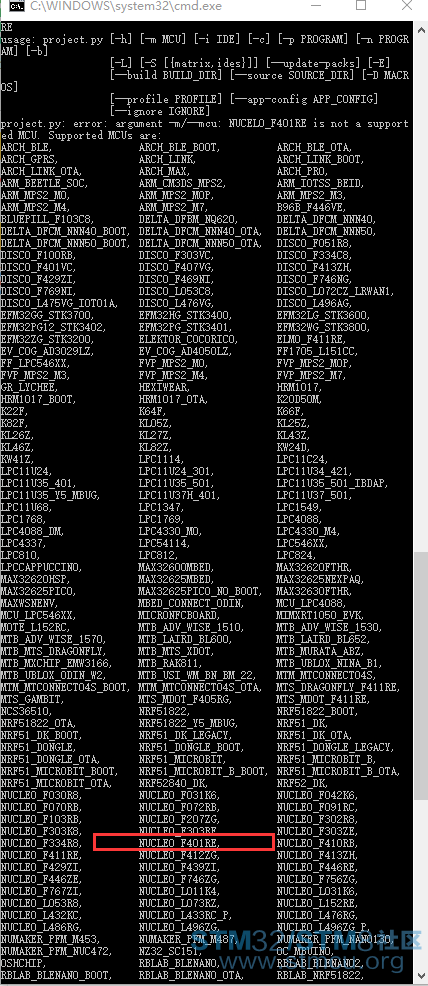

6.3导出的时候,还要知道使用的MCU型号或者说是开发板的型号。* g6 D+ V, ~6 U+ y) J% P5 A
支持的MCU.png 4 t) S3 Y3 [( P$ t8 h5 ?6 u
6.4导出命令的一点困惑,uvision和uvision5的一点区别是什么。一开始我以为uvision代表导出的工程师keil4打开,但是导出后发现也是用keil5打开,我电脑里装的的keil5.21版本的。在本帖开始的帖子里,网友x5y4z3提示我关注最新的keil5版本,难道因为keil5版本的问题,导致我在线导出到Keil5工程时编译爆出错误吗?暂时没有去验证Keil5版本和在线导出时的关系。

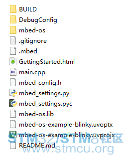

3 q" d# x$ A8 a7.导出成功后目录
- s2 W+ j  e1 m9 f" D' q/ | 工程.png
% E5 \0 H8 g" j4 e8.最后编译通过,第一次编译用时较长。
