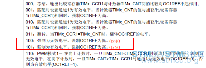

问题:在使用定时器输出PWM时,假如此时关闭PWM的输出,其IO口会出现高低电平交替出现的情况!1.代码设置:TIM2->CCER2寄存器设置的是输出使能和输出有效电平为低电平;' [, n9 \; V% P8 ~3 k- _% L# L' F
) }2 Z. k& B" n/ ?% ?- g, k

  6.         TIM2->CCMR3 = (uint8_t)((uint8_t)(TIM2->CCMR3 & (uint8_t)(~TIM2_CCMR_OCM)) |<font color="#ff0000"> (uint8_t)0x60</font>);
2.停止输出PWN:先使能定时器,然后强制输出为有效电平;1 I! ]3 v- C  r3 d: J/ U1 N

  4.         TIM2->CCMR3  =        (uint8_t)((uint8_t)(TIM2->CCMR3 & (uint8_t)(~TIM2_CCMR_OCM)) | <font color="#ff0000">(uint8_t)0x50</font>);
3.重新启动定时器输出PWM:重新配置位输出PWM1模式,启动定时器

4.至于上面红色的设置关键字:* @6 g* v8 n# T6 L# I0 f
来自于stm8s参考手册TIMx_CCMR1
* z  {1 f/ m- c9 H: h' @% [0 l8 v7 T
stm8s参考手册——CCMR3寄存器
stm8s参考手册——CCMR3寄存器
