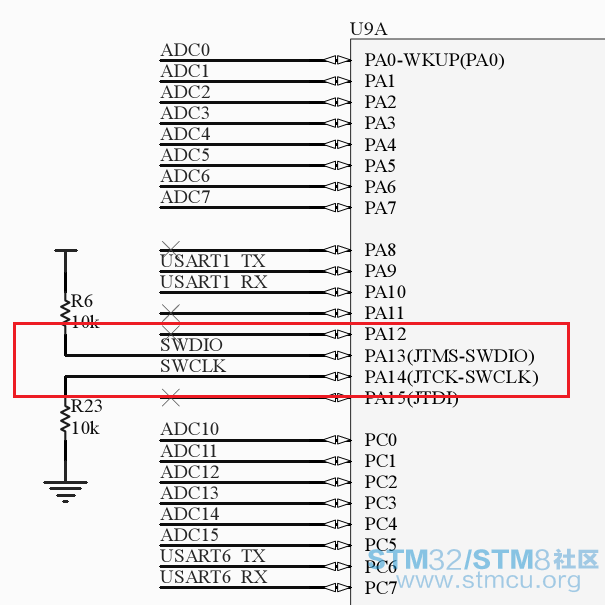

最近画的PCB板子,参考了数据手册和官方开发板,打好板子焊上元器件,发现无法检测到ST-LINK。KEIL的DEBUG页面显示 no target ...,镊子短接复位到地也没反应。vcap1,2都按要求接了2.2uf,并且vcap1,vcap2引脚电压是0.4v和0.7v左右,

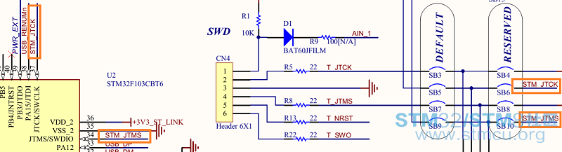

楼主的SWD和SWC并没有引线引出供连接STLINK,而是通过电阻接地了。当然无法检测到Target了。况且即使有连接,也不应该通过电阻接地。
官方的连接:

exayf007 回答时间:2018-7-20 19:26:45
wenyangzeng 发表于 2018-7-20 19:12
楼主的SWD和SWC并没有引线引出供连接STLINK,而是通过电阻接地了。当然无法检测到Target了。况且即使有连接 ...
有的,通过网络标号引到排针出来了。
wenyangzeng 回答时间:2018-7-21 09:55:51
exayf007 发表于 2018-7-20 19:26
有的,通过网络标号引到排针出来了。
SWD和SWC的电阻应该去掉的。
