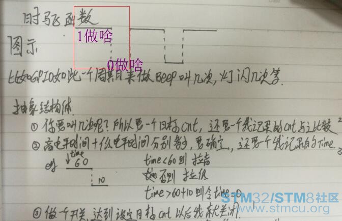

用起来还是挺方便的。8 `5 M1 T2 Z! ~1 m) z$ i- G+ T
2 `7 R+ `( {) `$ _2 r/ @
; t; ~3 i& s. `4 J( \. Z$ @1 T. Q7 Q% S* R- G% k
上面的代码中为了求简单直接在OPEN时间做开灯 CLOSE时间做关灯 方便测试。
7 i- |( p. B  x最后是我自己画的图,理解蜜汁方便。5 s5 f+ x  m& }- M' ~2 Z  S( o
