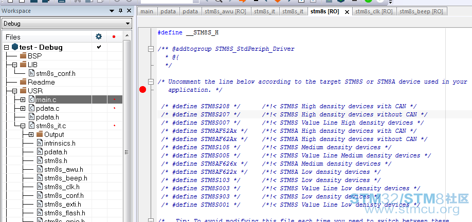

如图我想把#define STM8S208的注释删掉,无法删除也无法添加是怎么回事?我试了下stm8s_it.c下的子文件,有些也是像这样被锁住了无法修改,有些就可以修改?求问 1.png

wrdt24435 回答时间:2018-7-23 15:42:26
为什么打开别人的例程,同样的文件它的又可以修改
wudianjun2001 回答时间:2018-7-23 15:58:41
到对应目录下看看文件是不是设置成只读了
wrdt24435 回答时间:2018-7-23 16:25:57
wudianjun2001 发表于 2018-7-23 15:58
到对应目录下看看文件是不是设置成只读了
看了,不是只读;我重新创一个,把pdata.c和.h改成教学视频上的pbdata.c和.h就没问题了,不懂。。。
STM1024 回答时间:2018-7-23 16:34:17
右键该文件,属性,把只读取消掉。
wrdt24435 回答时间:2018-7-23 20:38:47
stm1024 发表于 2018-7-23 16:34
右键该文件,属性,把只读取消掉。
是只读的问题,OK了
