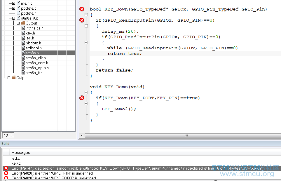

如图,我应该没定义错吧,图二是.h的定义

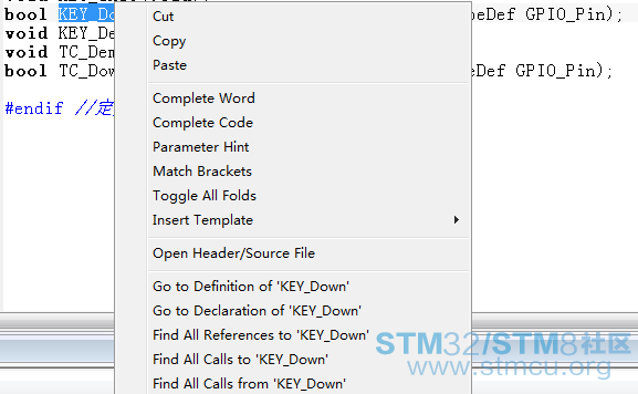

在定义里右键Go to Definition of "KEY_Down"无法跳到函数,是定义和使用的错误么?

注意大小写,你函数的形参是GPIO_Pin,但你代码使用的是GPIO_PIN,第二个是提示你KEY_PORT没有定义,你找一下在哪里定义的

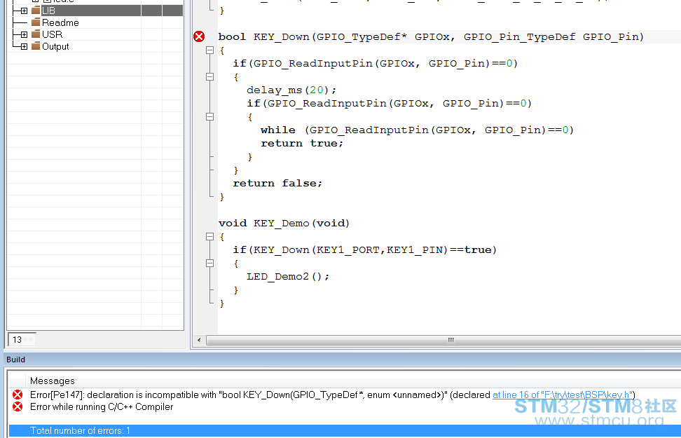

多看提示:上面提示你的KEY_Down的声明出现了不兼容的情况,你可以查看你的BSP/key.h文件中的16行,对比一下有什么不同

问题不在函数的实现上,看报错,我觉得问题出现在这个函数的实参上。
我就想问一下,你的KEY1_PORT 和 KEY_PIN是都有定义吗?
看下面的报错信息,居然是undefined的
我觉得根据一般的套路,会在某个头文件上有:
#define KEY_PORT GPIOA
#define KEY_PORT GPIO_Pin_12
之类的,当然实际值是多少,还得根据你的硬件电路来确定。

判断应该是该函数前面还有一个函数语法有错,比如大括号、小括号不配对等。

找到错误了,没有定义布尔变量stdbool.h头文件。。。

好吧……再啰嗦一次,bool类型不是ANSI C的基本类型!!!
