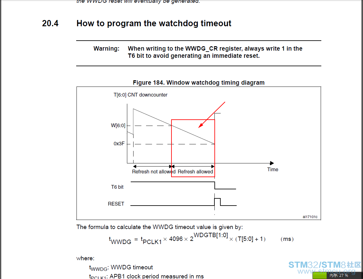

七哥 回答时间:2018-7-24 17:28:01
窗口看门狗,只有在红框时间内,才允许刷新看门狗寄存器(即喂狗),其余时间是不允许喂狗的。一旦达到T6时间,仍然没有喂狗的话,将产生复位。

zwjchinayids 回答时间:2018-7-24 18:00:38
hello! WWDG 是有区间的,你必须在时间段内喂狗   早了和晚了都会复位的,so你要获取 当前时间进行对比
