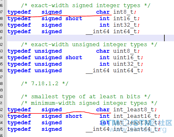

刚入门STM32,请各位大神指点一二,先谢谢各位了,问题是;  stdint.h头文件用typedef定义了很多数据类型别名
如图其中的一项;typedef   signed    char     int_least8_t;
                       和 typedef   signed    char     int8_t;    定义了两个signed  char别名,那怎么替代signed  char?是怎么回事?还是我对typedef功能理解不够深?

七哥 回答时间:2018-7-24 17:35:10
两个任意一个都可以,在程序中也可以两个一起用。
数据类型的别名,只是为了区分不同用途,方便理解和跨平台移植。

STM1024 回答时间:2018-7-24 18:42:51
把同一个类型定义为多种类型没毛病啊,你也可以的:
typedef   unsigned char uchar;//定义自己的uchar类型

zhao.zhao 回答时间:2018-7-25 09:49:31
也许为了跨平台,还有就是为了适应不同的人的书写风格,用typedef 可以快速的把不同的书写风格统一起来,比如unsigned  char, 有人习惯写出uchar, 有人习惯写出u8, 如果用 typedef   unsigned char uchar;
和typedef   unsigned char u8; 就可以快速的把实现程序功能,不需要改动源程序了

lyzd 回答时间:2018-7-26 10:11:47
根据自身编程风格和常规的一般的去定义一个简洁易懂的名字

whitechocolate 回答时间:2018-7-26 15:42:27
明白大家的意思,就是用两个或者多个去代表同一个数据类型是没有问题的,之前一直认为必须是“一夫一妻”,一个必须对应并只对应一个,看来是可以“一夫多妻”
