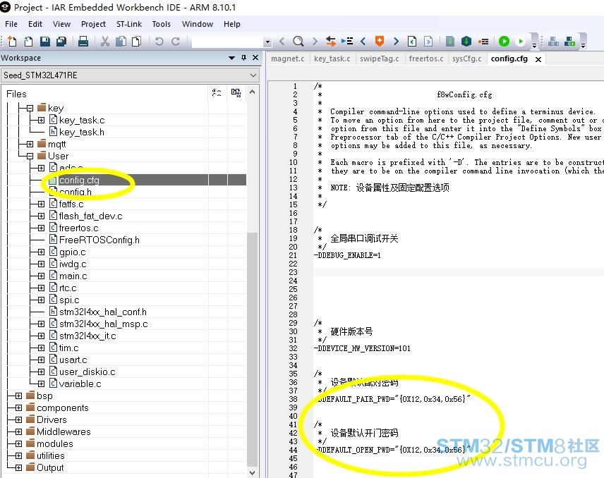

看代码遇到问题:
uint8_t     bleDeafultPairPwd[BLE_PASSWORD_LENGTH] = DEFAULT_PAIR_PWD;
uint8_t     bleDeafultUserPwd[BLE_PASSWORD_LENGTH] = DEFAULT_OPEN_PWD;
uint8_t     deviceNameTitle[BLE_DEIVCE_TITLE_LEN]  = DEVICE_NAME;
上面是3个全局变量,第3个事可以的,我可以找到宏定义是什么。第1个第2个都有问题,我不知道宏定义是什么!
DEFAULT_PAIR_PWD;
DEFAULT_OPEN_PWD;
都是灰颜色的 看不到。 但是有一个.cfg的文件
感觉好像是类似于
*  设备默认配对密码
-DDEFAULT_PAIR_PWD="{0X12,0x34,0x56}"   《==》#define   DEFAULT_PAIR_PWD    {0X12,0x34,0x56}
那么这是什么技术呢?看不懂

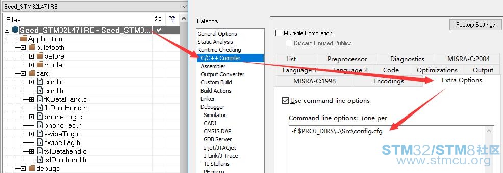

+++++++++查了查 网上说的都是很老旧的知识 还是不清楚 这是IDE支持的 +++++++++++++ QQ截图20180725125125.jpg

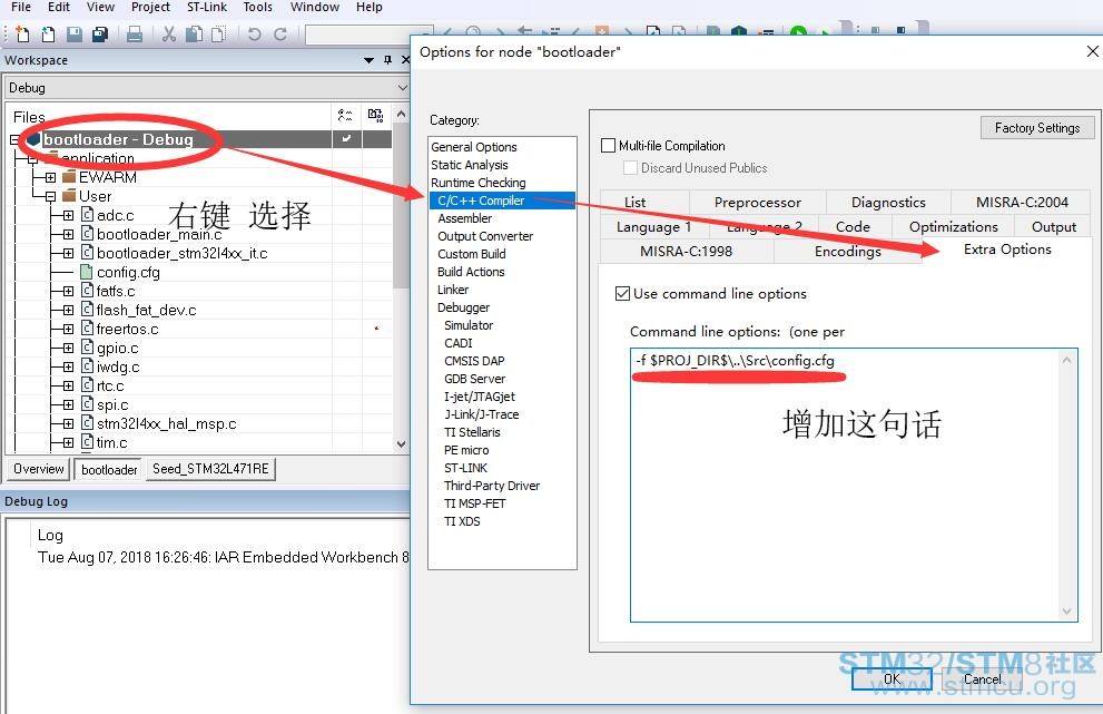

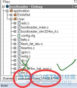

今天合并代码,本来work可以的,下午擦除芯片没有boodloader,然后编写工程出现问题:找不到我的变量。
当时情况是这样的
所以 我也要把cfg这个文件引入到IDE里面去了(工程里面是有cfg文件的,但是IDE没有修改)
如此就可以了。能work就行了吧 原理放弃。
