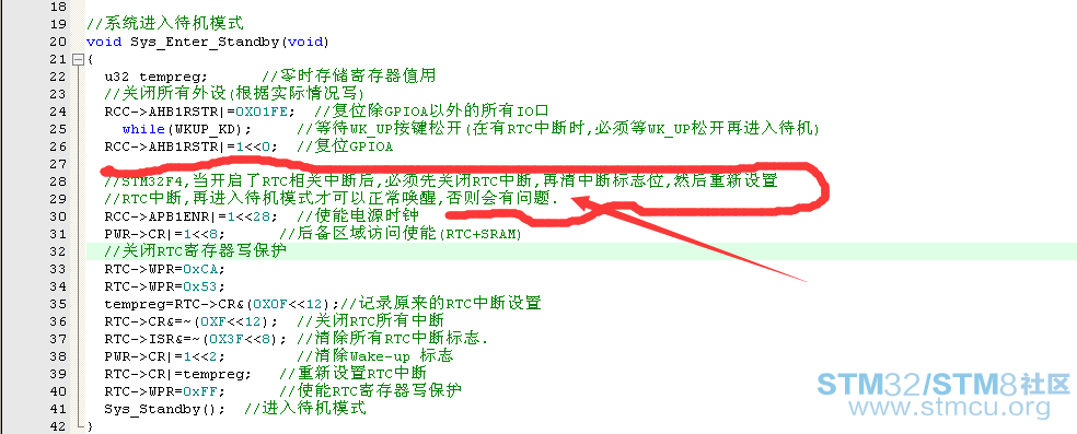

ssssss 回答时间:2018-8-3 15:48:56
butterflyspring 发表于 2018-8-3 15:30
具体是那几行?让别人也可以学习学习..
//ϵͳ½øÈë´ý»úģʽ
void Sys_Enter_Standby(void)
        u32 tempreg;
         RCC->AHB1RSTR|=0X01FE;
          while(WKUP_KD);
         RCC->AHB1RSTR|=1<<0;
        RCC->APB1ENR|=1<<28;
        PWR->CR|=1<<8;
        RTC->WPR=0xCA;
        RTC->WPR=0x53;
        tempreg=RTC->CR&(0X0F<<12);
        RTC->CR&=~(0XF<<12);
        RTC->ISR&=~(0X3F<<8);
        PWR->CR|=1<<2;
        RTC->CR|=tempreg;
        RTC->WPR=0xFF;
        Sys_Standby();
ssssss 回答时间:2018-8-3 15:50:22
具体是那几行?让别人也可以学习学习..
就是这几句话了
