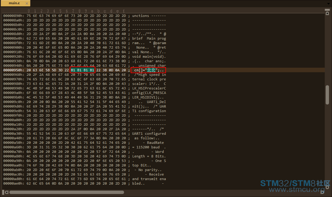

在程序是定义一个字符串,“北”,看看是不是两个字节B1B1。如果是,那么编码就是GB2312。如果不是,那么是编码问题。一般汉字编码GB2312和Unicode

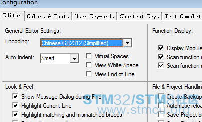

hailin2543 回答时间:2018-7-30 09:25:12
STVD  如何配置编码
Keil uVision 有设置中文简体的功能
配置中文
配置中文

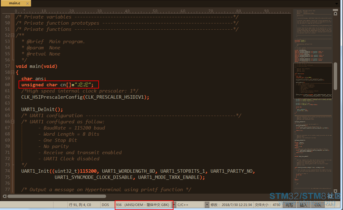

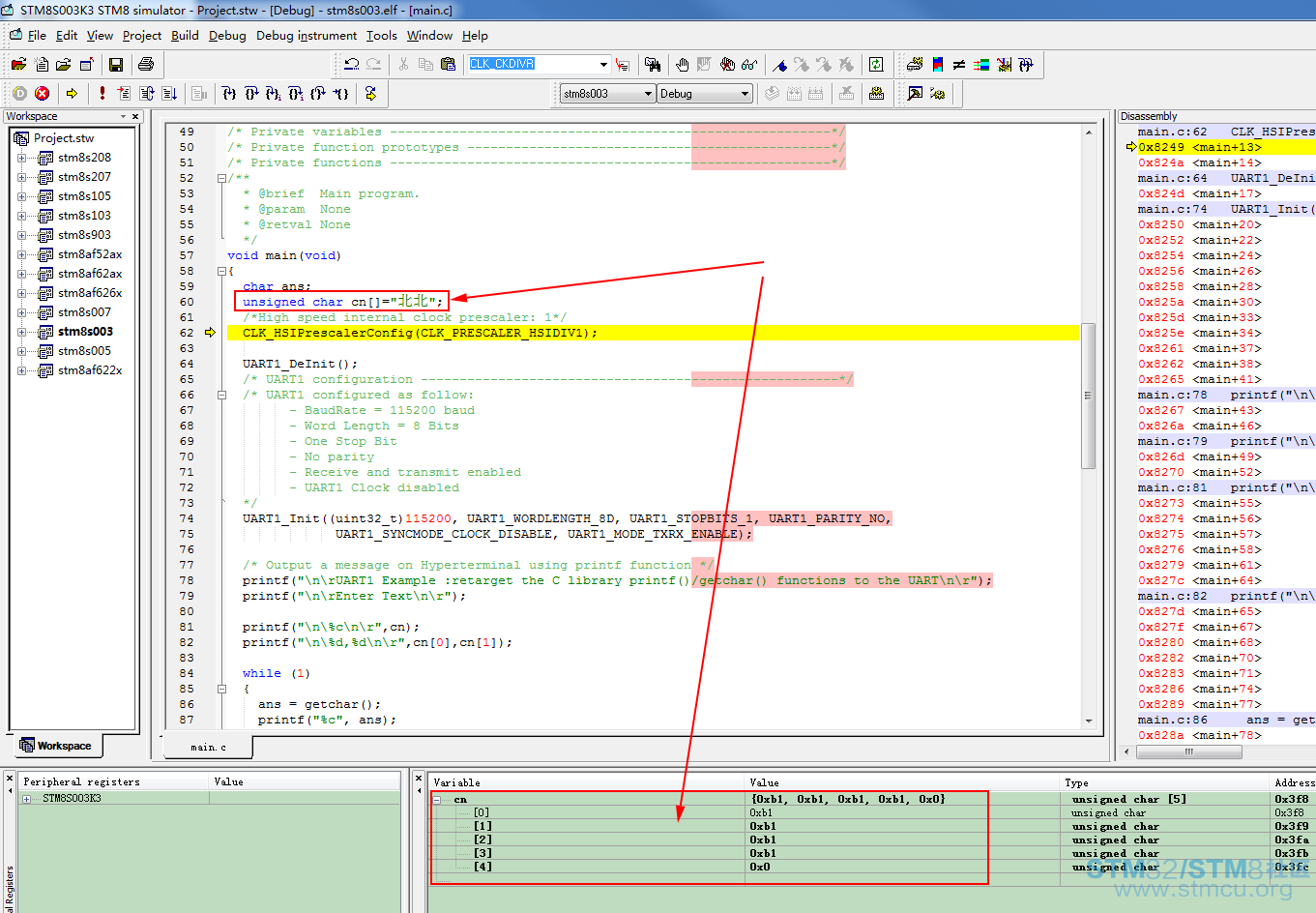

hailin2543 回答时间:2018-7-30 09:26:22
toofree 发表于 2018-7-30 09:16
显示英文正常吗?如果英文都不正常,那么不是编码问题,而是程序问题。
你的液晶是带字库的吗?有没有液晶 ...
看6楼的截图
hailin2543 回答时间:2018-7-30 09:26:52
hailin2543 发表于 2018-7-30 09:02
源代码的文本文件  gb2132 编码还乱码
液晶屏乱码(不是编译器)
你看六楼的截图就明白我的意思
七哥 回答时间:2018-7-30 12:24:10
让你自己试一下,好难呀!
默认就是GBK码。显示不了汉字,还是你程序问题,好好找吧
main.rar (1.81 KB, 下载次数: 2)
hailin2543 回答时间:2018-7-30 13:43:49
toofree 发表于 2018-7-30 12:24
让你自己试一下,好难呀!
问题解决了  unsigned char Str[]=          {0x??,0x??,0x??0x??};
0x??,0x??,0x??0x?? //简体中文内码
