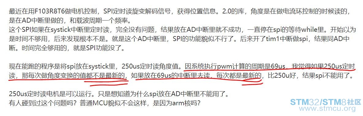

最近在用F103R8T6做电机控制,SPI定时读旋变解码信号,获得位置信息。2.0的库,角度是在做电流环控制的时候读的,是在AD中断里做的,和载波周期一个频率。
这个SPI如果在systick中断里定时读,完全没有问题,结果放在AD中断里就不成功,一直停在spi的等待while里。开始以为是时间不够用,后来发现根本不是。就是这个AD中断里,SPI的功能貌似不行了。后来开了tim1中断做spi,结果同AD中断。时间完全够用的,就是SPI功能没了。
现在能跑的程序是将spi放在systick里,250us定时读角度值。因系统执行pwm计算的周期是69us,我觉得如果250us定时读,那每次做角度变换的值都不是最新的,如果放在69us的中断里去读,每次都是最新的,比250u好,结果spi不能用了。
250us定时读电机是可以运行。只是想知道为什么spi放在AD中断里不能用了。
有人碰到过这个问题吗?普通MCU貌似不会这样,是因为arm核吗?

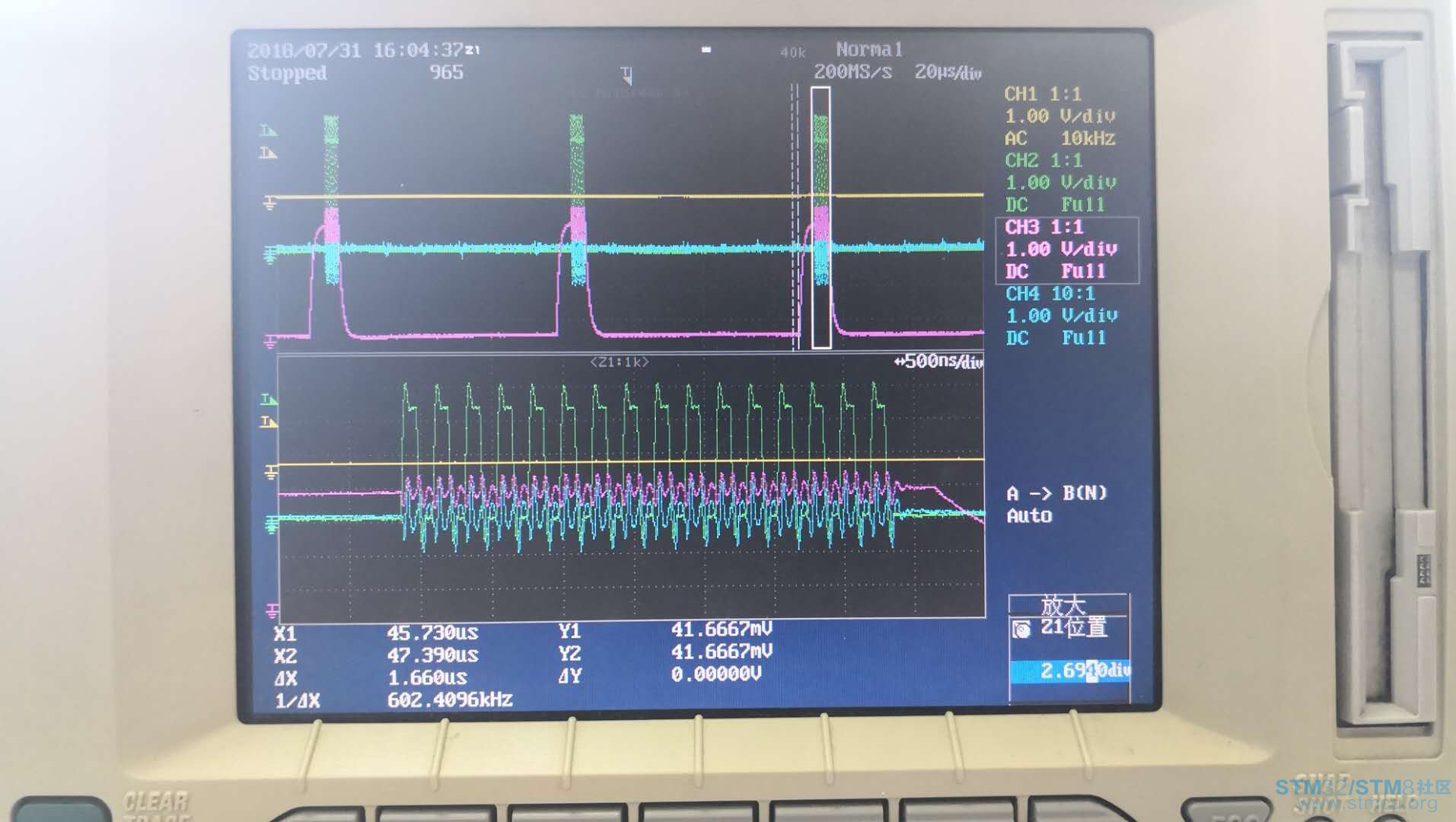

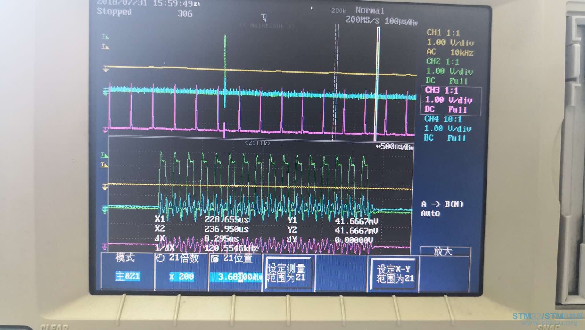

今天吧spi的等待完成的while关了,看看有没有信号发出啦,结果看到clk信号和cs信号,完全变了中断外spi的时钟信号
在中断外spi的SCK时钟信号
在中断外spi的SCK时钟信号
在AD中断里spi的时钟信号
在中断里spi的SCK时钟信号
在中断里spi的SCK时钟信号
CS信号也是好的,但就是while不退出,去掉while能读到数,但是很长时间才刷新一次,应该是好久都接收不成功。
