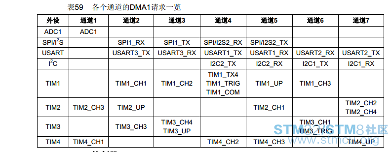

带DMA的AD,同一个程序,打开DMA_Channel1就能进入DMA中断,可是换成DMA_Channel2就不行了,希望
帮我看看。程序如下:  在线等,谢谢。是不是ADC1只能用DMA_Channel1通道???

DMA1请求一览表
DMA1请求一览表

我发帖之后,在手册中看到了这个表,我想问,如果ADC1只能用DMA的通道1,那当ADC1中的多个通道同时采集数据,而这几通道都用DMA通道时怎么办呢?
zhao.zhao 回答时间:2018-7-31 09:02:54
指定通道的,不能够改动
参与人数 1蝴蝶豆 +3 收起 理由
zero99 + 3
STM1024 回答时间:2018-7-31 09:45:38
通道是严格对应的,没法自定义。
像你说的想多路采集,一直使用ADC1的CH1,把采集频率提高,用轮询的方式实现。
