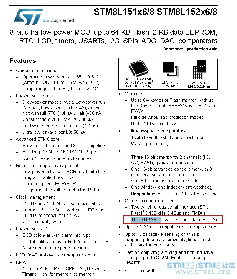

不过,手册里还真说了有几路串口。
手册第12页
DS6372.pdf (1.55 MB, 下载次数: 4)

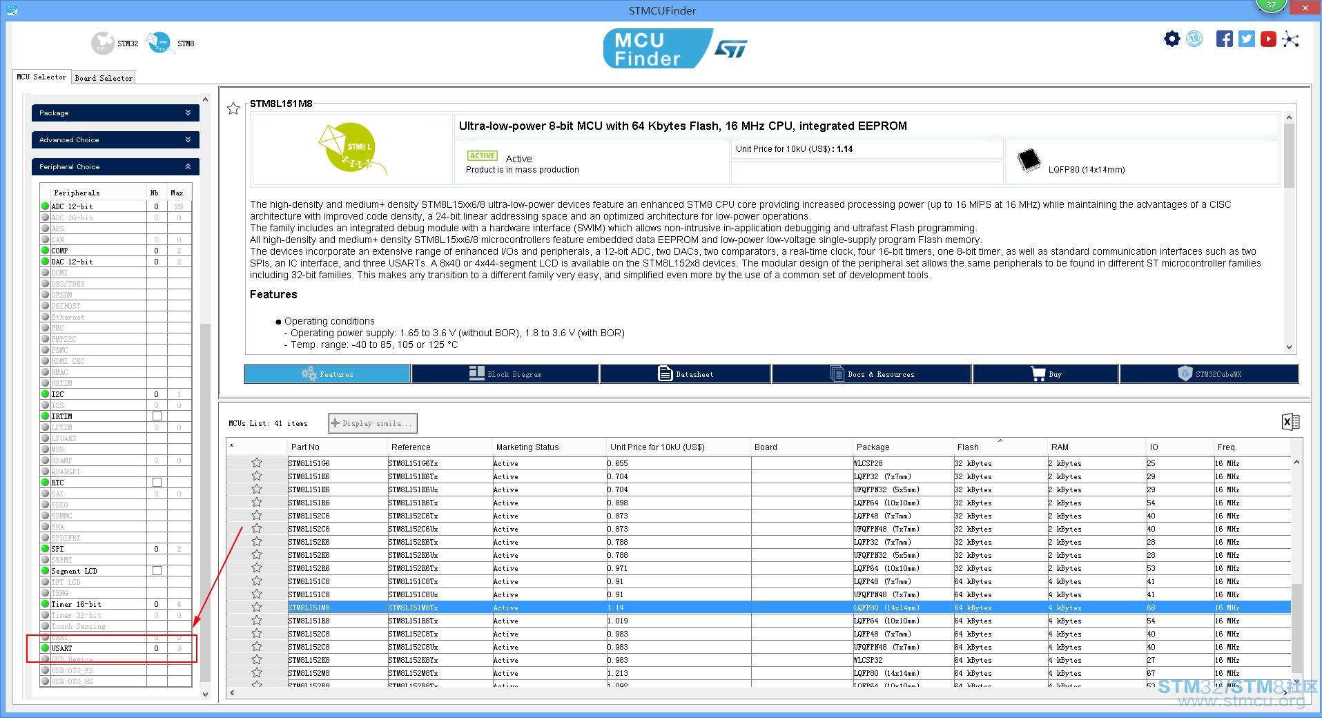

七哥 回答时间:2018-7-31 22:04:50
不看手册,你想看啥?
手册是最根本的,所有的涉及的外设,终归要以手册为准的。
程序里也有,看程序也行,很显然,程序也没看明白。或者看ST MCUFinder

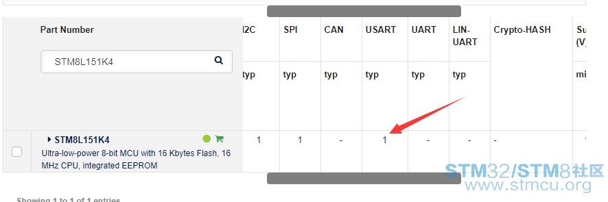

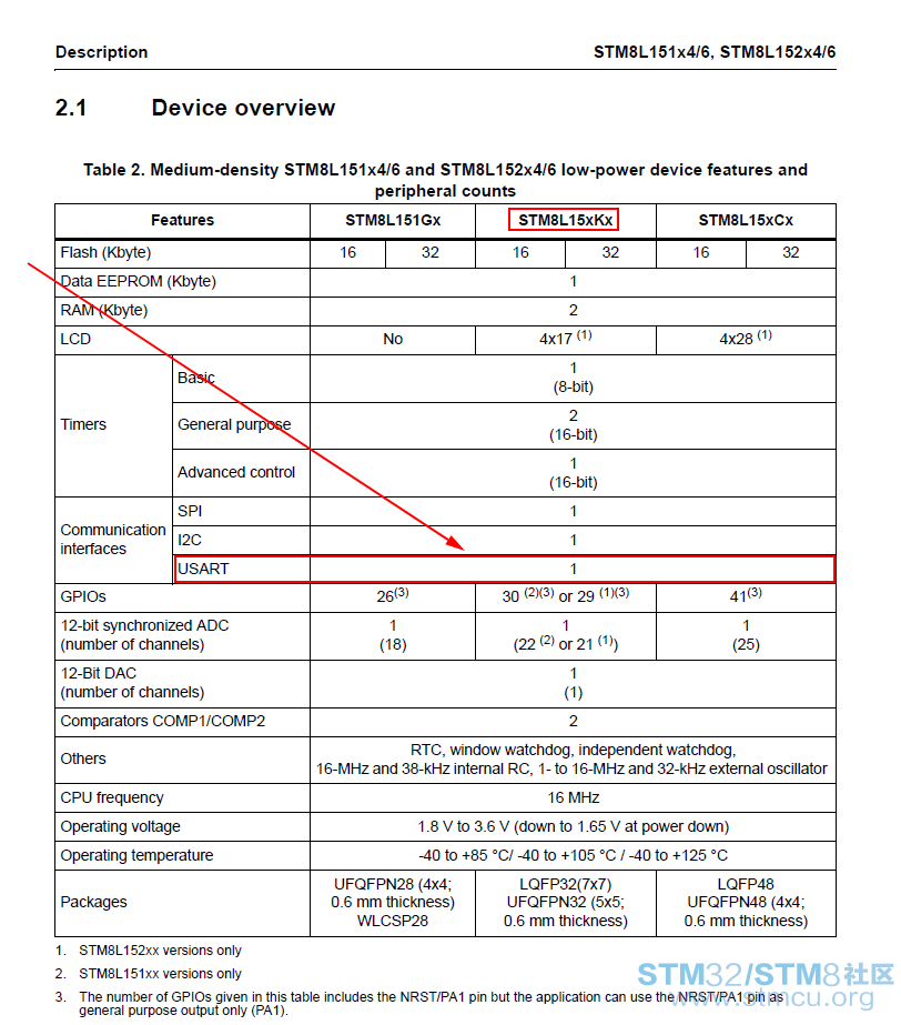

莫九玉 回答时间:2018-8-1 16:41:53
toofree 发表于 2018-7-31 22:04
不看手册,你想看啥?
程序里也有,看程序也行, ...

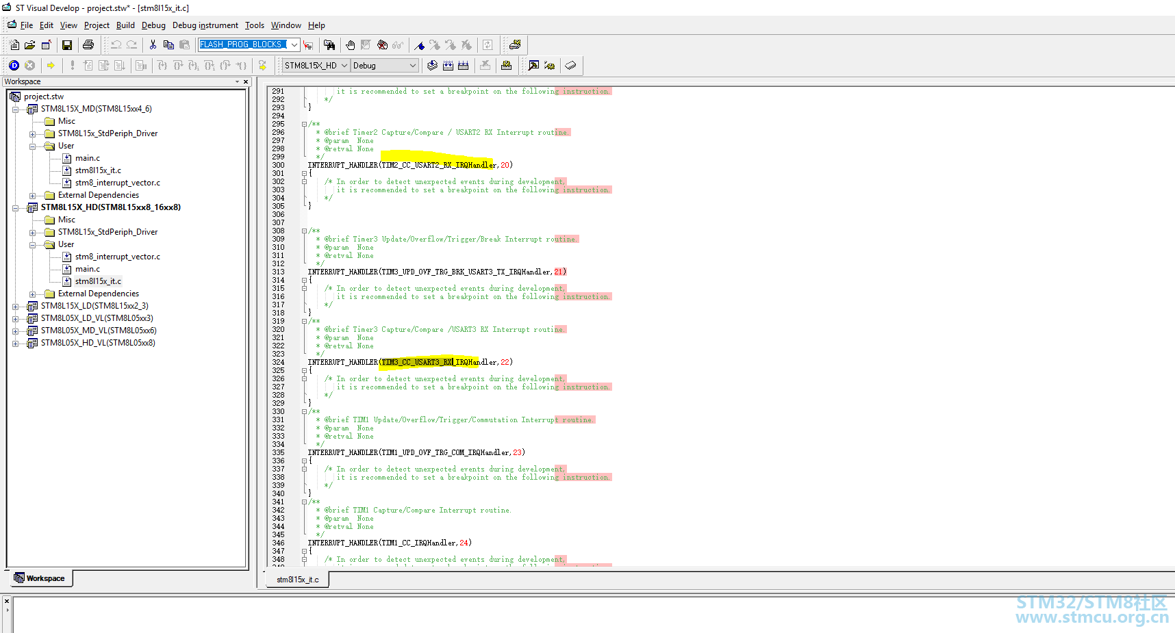

曹世鹏 回答时间:2019-10-24 18:40:27
我现在在调试STM8L151C8T6的串口。但是我发现发现使用STM8L151的库函数,在stm8l15x_it中只有串口1的中断入口INTERRUPT_HANDLER(USART1_RX_IRQHandler, 28)。但是STM8L151C8T6有3组串口。那串口2和串口3的中断入口在什么位置呢。
butterflyspring 回答时间:2019-10-28 12:10:14
与定时器2和定时器3中断接口复用了
