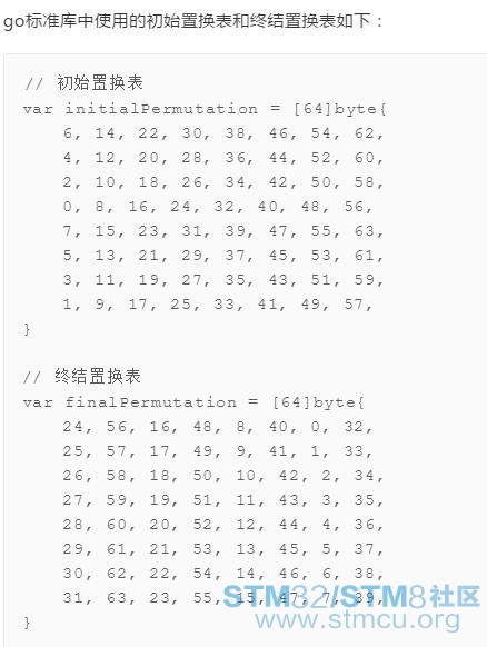

昨天看微信文章DES 和3DES 看到图片列在一起  初始转置表--终止转职表   我有突然想起我的这个问题,
解铃还需系的人呀 工程里面果然我也找到了它的配偶,下面是我自己的加密解密,还是不知道叫什么名字。。。。DES吧
