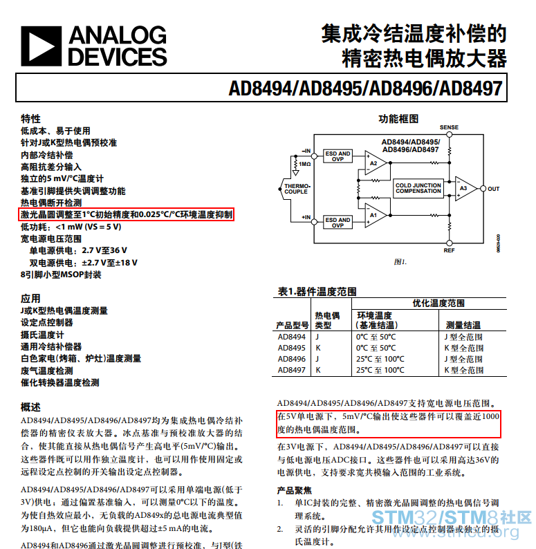

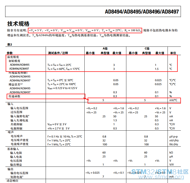

对于AD8495来说,手册上说“激光晶圆调整至1°C初始精度”,这个1°C才是精度。
AD8495的输出精度可不是5mV/°C,5mV/°C只是在5V供电的情况下的传递函数,即比例系数。
假设
AD8495的输出精度足够高。依据比例关系,那么当温度度变化0.5度的时候,电压变化就是2.5mV。
5V 除以 5mV 等于1000;10位AD的最大码值是1024。那么这种情况下,基本就是AD的一个码值,对应温度一度。
如果你用12位AD采的话,可以做到5mV、1度,4个码值。那么你的可测量的温度变化梯度将达到 0.25度每一个码值。

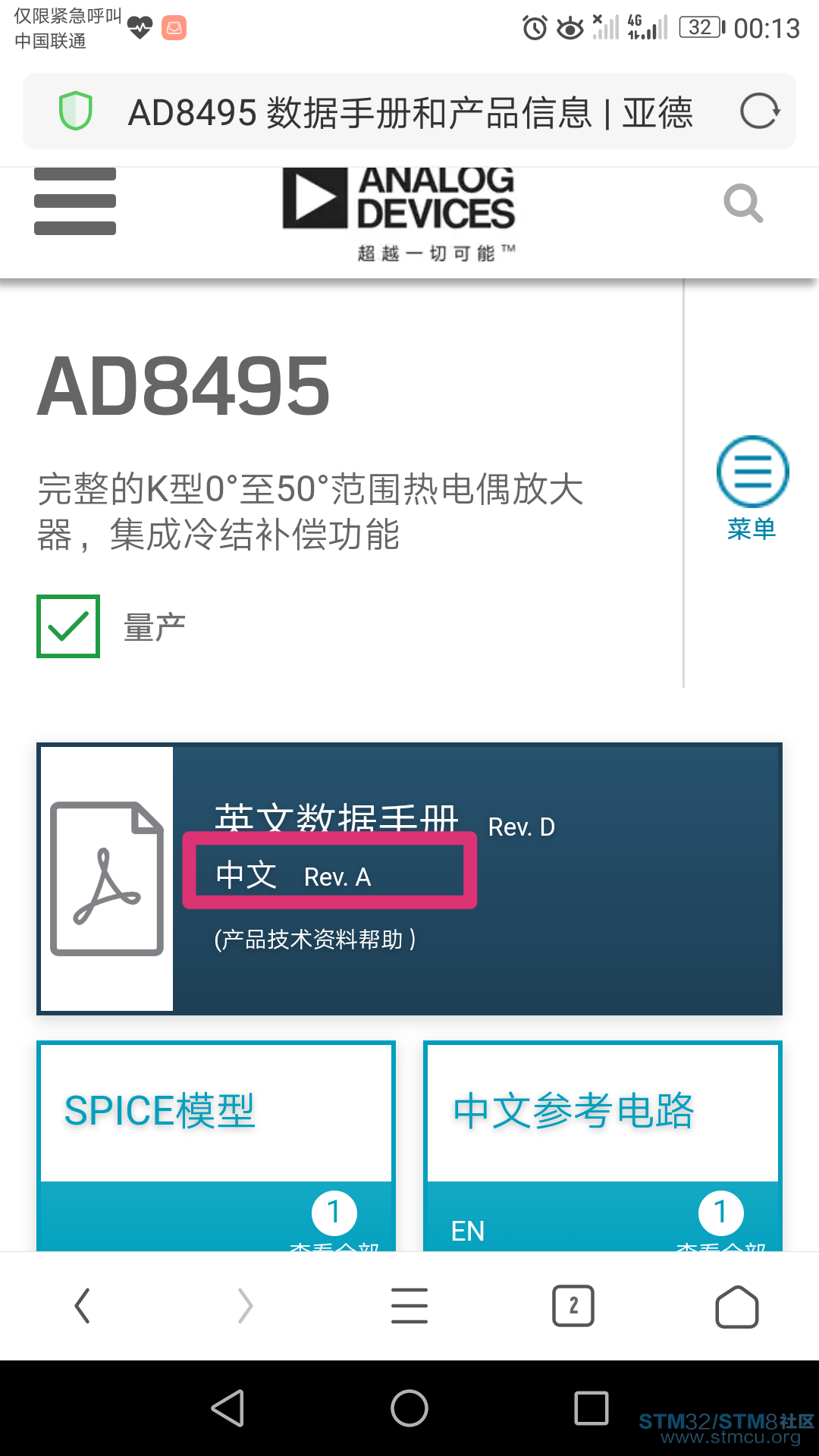

哪里可以下载到中文参考手册了?
七哥 回答时间:2018-8-2 00:09:45
zts329547875 发表于 2018-8-1 22:44
哪里可以下载到中文参考手册了?
去analog官网,搜索器件,找到后有中英文手册(这个器件有)
http://www.analog.com/cn/product ... sensors/ad8495.html
