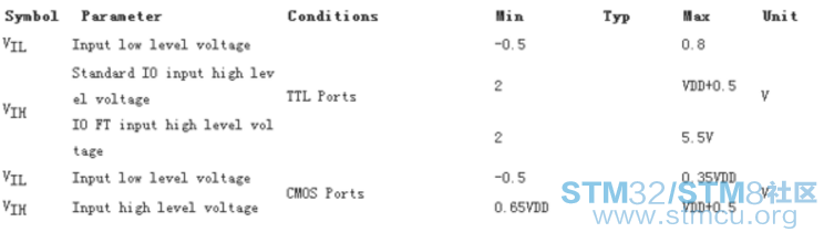

STM32的I/O管脚有两种:TTL和CMOS,所有管脚都兼容TTL和CMOS电平。也就是说,从输入识别电压上看,所有管脚(不管是TTL管脚还是CMOS管脚)都可以识别TTL或CMOS电平。下面是摘自STM32数据手册的有关数据 2.png
给你参考下

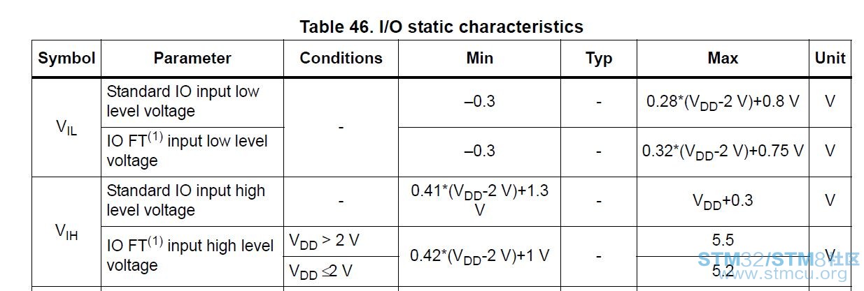

103并不是完全37分..对照这个图吧

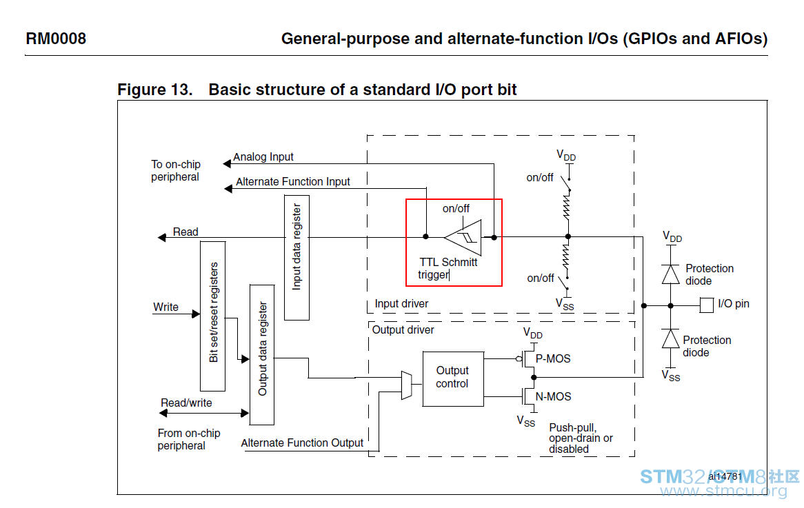

STM32的输入是已经加了施密特触发器的。
建议用示波器观察一下你的信号发生器的输出是什么,多大的幅值。
