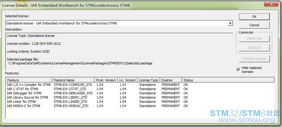

然后查了一下发现:  32 030 bytes of readonly  code memory
原来:31 379 bytes of readonly  code memory
第一次用IAR,是不是IAR有32K限制,请知道的大师解惑,谢谢!

试过了,非常有可能是32K限制。

代码容量限制,一般限制在32k或者64K,具体的限制条件,官网上会有说明,看看官网有没有破解介绍呢

这个确实是容量限制,找破解工具吧!
