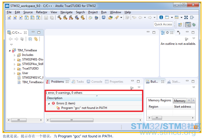

在安装完最新版本的 TrueSTUDIO v9.0.0 后,打开一些以前就已经带有 TrueSTUDIO 工程的示例代码后,发现会提示' m* k6 @" w( X- h
Program “gcc” not found in PATH 的问题。, g; {" D! O- @& L
, n, Y/ ^5 Y( Y6 f0 K% L
' ?0 [; h- l* i5 I1 A调研3 _9 Z8 {. J! ?5 T$ V- t% S" R! n: k
1. 了解问题
5 ?7 e6 y5 |+ M+ s( {进入 STM32F401C discovery firmware package 也就是 STSW-STM32136 中的 STM32F401VCT6 的 TIM_TimeBase 例程,
2 R( O" e  S) e9 F& n2 X直接在\STM32F401-Discovery_FW_V1.0.0\Projects\Peripheral_Examples\TIM_TimeBase\TrueSTUDIO\TIM_TimeBase 打
2 v9 H" g( }3 E开工程项目,使用 TrueSTUDIO 软件。打开后,可见如下图的情况:* R( {1 d4 D/ k* E

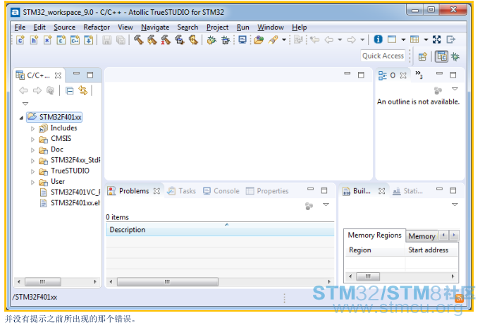

再来试另一个工程项目,来自 STM32F4 标准外设库的模板:' G4 ^$ S# o1 ]6 Z$ D  W
\STM32F4xx_DSP_StdPeriph_Lib_V1.8.0\Project\STM32F4xx_StdPeriph_Templates\TrueSTUDIO\STM32F401xx。打开项- O9 ^; X  `3 s0 o* k& p9 K! c  [, s% ?
目后,如下:
* U1 L7 v8 \  z! J) B* D
4 ~: u2 \" j' r  ^9 ]$ J( u 12.png
& {" `+ F8 N8 w  s1 m# k# [( M
! A% {7 w) A) l7 }* m( a) X一般来讲,ST 官方发布出来的例程,那个项目文件应该是有验证过的,所以按道理 STM32F401-Discovery_FW_V1.0.0 的
" k8 ?4 r" b5 B% s8 H# H3 i- f' MTrueSTUDIO 项目本身在当时应该是没有问题的。那么为什么现在会出现这样的错误?难道是版本兼容的问题,因为& G0 m8 J$ D' o$ N8 c) }5 P: }; g
STM32F401-Discovery_FW_V1.0.0 发布时间比 STM32F4xx_DSP_StdPeriph_Lib_V1.8.0 要早很多。
! N, Z7 {  F2 m3 h/ j通过查看 STM32F401-Discovery_FW_V1.0.0 的 Release Notes,可知其发布于 2013 年 9 月 11 日,并得知项目基于 Atollic
! q8 u% E8 `' V* tTrueSTUDIO STM32 (TrueSTUDIO) toolchain v4.2 版本。
