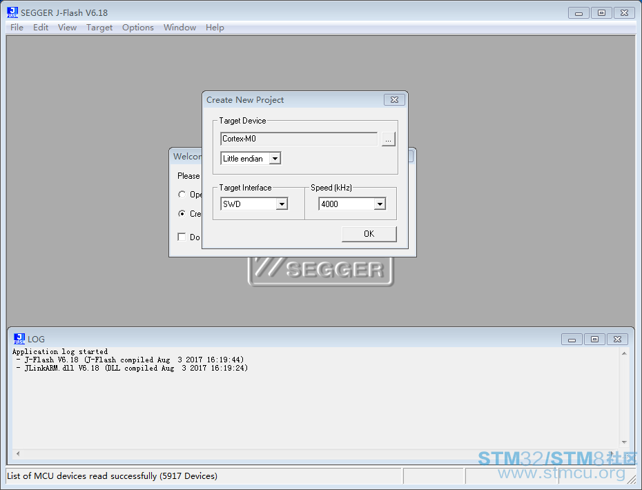

jflash下载前要先设置下载模式,JTAG还是SWD,然后选择下载的芯片型号。
下载前要连接芯片,成功后,擦除芯片,最后才是编程和校验。

J-FLASH中要先创建一个项目,设置SWD或JTAG方式,找到对应产品的型号,连接成功后,就可以选择下载和擦除操作了。楼主下载失败有提示什么内容吗?

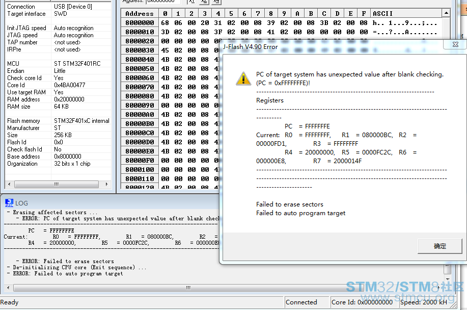

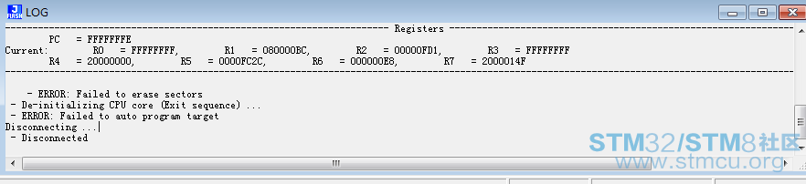

我的情况是 jflash首次不能下载,具体现象是这样
一块新板子,直接用jflash下载,出错!先用keil下载成功,再用jfalsh下载更新程序,成功!
成功后的板子,用keil擦除flash,再用jflash下载,失败!
失败信息如图所示
