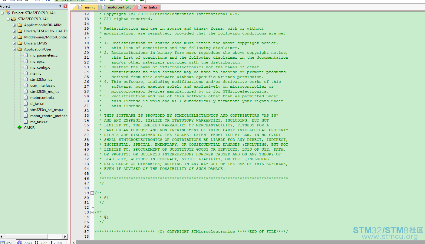

在使用STM32电机库5.0的时候,出现下面的问题,生成的工程中,与FOC相关的代码只生成了模板注释,没有生成代码,从而导致代码编译出错,请问有谁遇见过这个问题吗,怎么解决的?
左边的Application/User组中,与电机相关的c文件和h文件,均和ui_task.c一样,没有代码内容,只有模板生成的注释,换了电脑也是一样的问题

样例代码生成的工程也有这个问题,从别人那儿拷贝的能够编译成功的工程,用cube重新生成一遍,Foc用户代码也会消失,只有注释,怀疑是电机库软件和电脑的哪个软件有冲突造成的

经过询问官方后已解决,需要设置CubeMax中help>Updater Setting>Repository Folder 路径后面需要一个‘\’,例如" E:\STM32_FW\  ",总之所有路径相关的最后都最好有这个 ‘ \ ’ ,听说文件名还不能太长,跟不能有中文。

StCubeMX的HAL库路径没设置好,把Repository的路径放默认,不要改。
