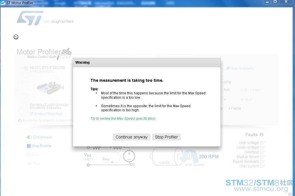

我是用stm32f302和hm001的官方驱动板进行foc的学习,但是在使用这个st motor profiler对电机参数进行自动识别的时候出现了提示错误,the measurement is taking too time这个情况总是出现。我试着把自己的电机参数转速调大和调小都不行,额定转速1100rpm,我尝试了2000和200,500rpm这个参数还是一直出现,那这个问题是怎么回事呢?还有就是我怀疑是否是我的pmsm电机的极对数设置的不对,用的电机没有参数说明,只是大概知道极对数是4对的。

极对数是7,开始测试之前把电机固定一下。

我没说明白,我用的是另外一个厂商的电机,但是这个厂商的电机只知道一个极对数4,最大速度1100rpm
郝戈戈 回答时间:2018-8-7 08:03:53
这个st motor profiler 还不完美,我用它来分析官方套件的小电机,也是出现这个the measurement is taking too time的warning(试了20多次,只出现一次) 等个几天(芯片擦除过),再次以同样参数分析,就一直是这个WARNing。

提示这种错误,试试使用FOC连接,而不是6 step.
