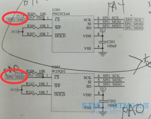

分享一个代码模块,网上找的一个STM32的SPI2通讯的FM25CL64历程,我自己结合自己的板子改成SPI1很快成功了。1FM25CL64确实简单,通讯和使用都比W25Q64容易
* n2 h: F6 ]8 N* ?8 j! L2写之前没有必要擦除 类似EEPROM
8 _$ O) I0 [; P先看我板子原理图' @$ Y5 C" a) H; q
QQ截图20180808160614.jpg # w9 l5 R8 U! P. N3 g+ _2 o
两个存储设备挂在SPI1上,CS脚铁电就是PA49 ?$ q2 j( J3 [6 U& I2 M$ }& D

  128. **入口参数:*pbuff,写入的数据指针,,write_addr,写入数据首址,,write_byte写多少字节# G) h% G/ g) D: e# h: x
  129. **返回值:无4 h2 v: s" i1 @9 A
  130. **注释:5 x4 h' Q6 W& f/ u! {6 r
  131. **********************************************************************************************************/6 |, @8 V5 c2 v1 E$ h( \
  132. void fm25cl6_write_nbyte(uint8_t *pbuff, uint16_t write_addr, uint16_t write_byte), y. A- v. y' }$ J* h9 l
  133. {; \: Q% z, s* j6 B0 ~
  134.                         uint16_t        i;

其实如果面向接口编程,模块调用SPI的函数SPI1_ReadWriteByte还可以抽象,以备可以切换为SPIX_ReadWriteByte。/ P. Y5 b3 t( R/ ?) k
9 f0 _9 D" N% |+ j( I4 z& ~
测试代码+ \$ O1 O/ b* K3 l" ?/ o
  1. fm25cl64_init();4 ^" a4 V. d0 x& p, N+ _) L* i5 E
  2.         fm25cl6_write_1byte(0,0xAB);
    % w8 W" x' D0 I- b
  3.         GG=fm25cl6_read_1byte(0);
    $ C) ?$ l# o" y5 `+ z" E) Q0 `
  4. //        fm25cl6_clear_data(0,1);
    ! F5 `0 h& [) n5 I
  5.         fm25cl6_write_1byte(0,0xCD);
    - p9 P5 p. R) }  i
  6.         GG=fm25cl6_read_1byte(0);
$ A% T5 S! @. l4 }
; T( Y" Y5 F6 p
赞 收藏 3 评论2 发布时间:2018-8-8 16:13
