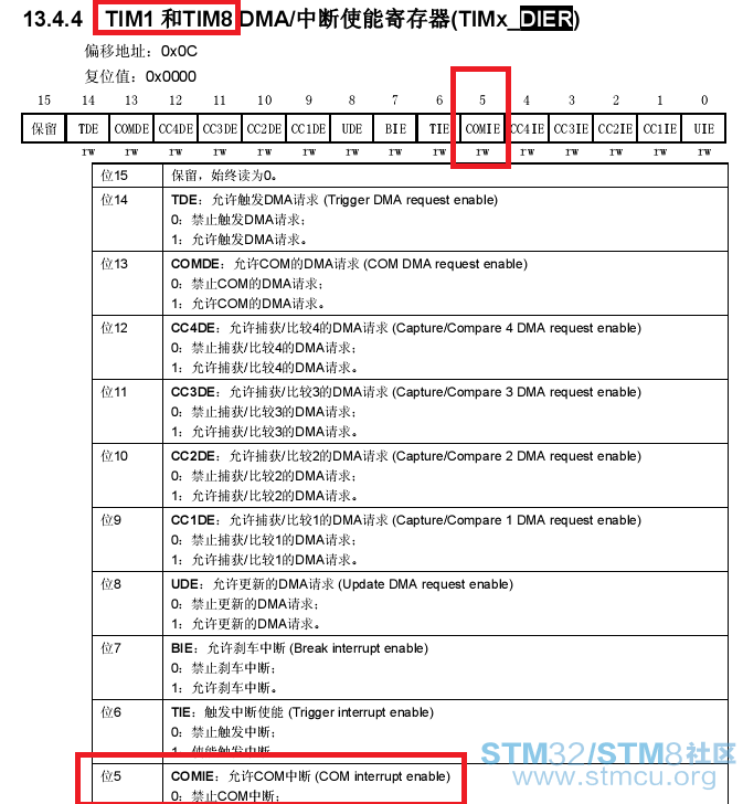

你好  请教一下   32 TIMx_DIER  寄存器的保留位Bit5   与库函数TIM_IT_COM  是不是冲突?
  TIM_ITConfig(TIM2, TIM_IT_COM , ENABLE);   //这种写法有没有不妥的地方?

没有冲突呀!这个COMIE寄存器位只有TIM1和TIM8高级定时器才有
