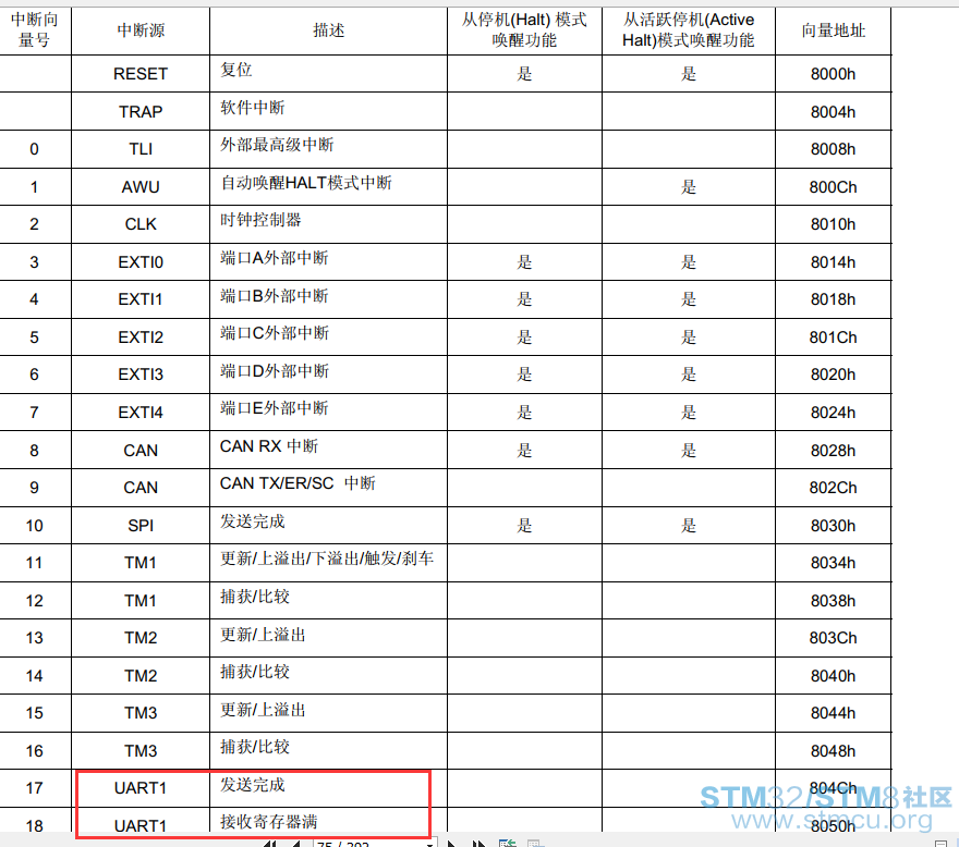

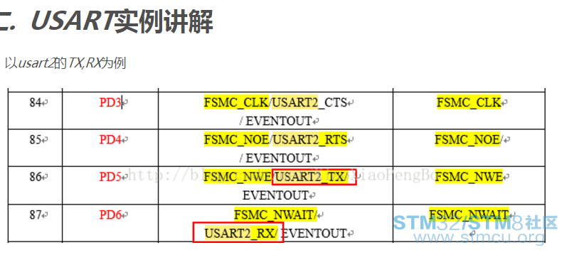

现项目要求 停机状态下 仅UART能唤醒。但UART不支持唤醒,如何处理休眠唤醒
IO口 PD5 PD6

在进入stop模式之前将RX配置成外部中断模式,即可唤醒

外部中断唤醒之后,把PD5设置为复用开漏模式再加外部上拉, 如果是总线空闲状态配置为高电平的话,PD5 推挽输出,PD6 上拉输入,看看资料
