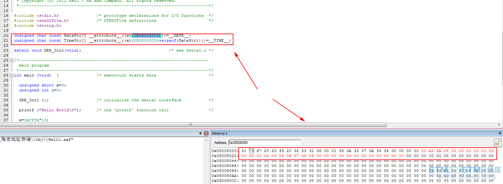

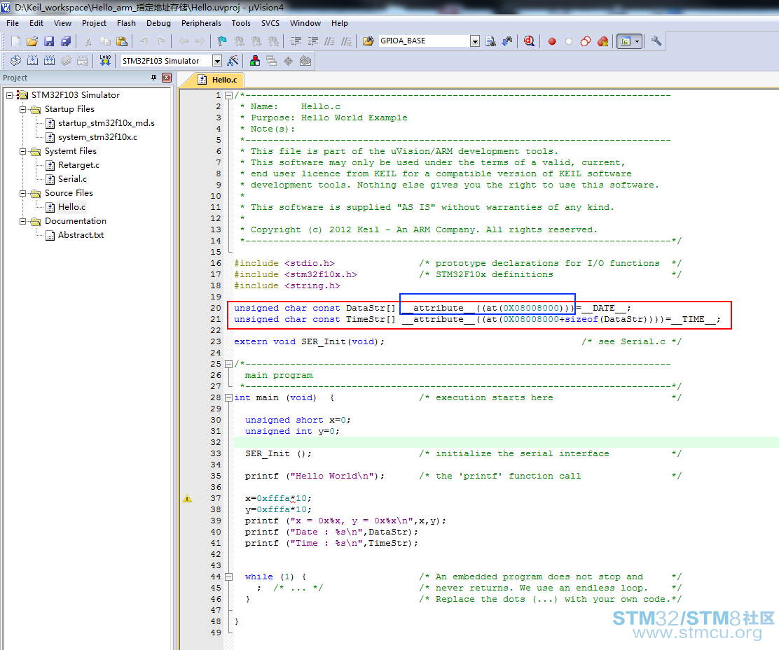

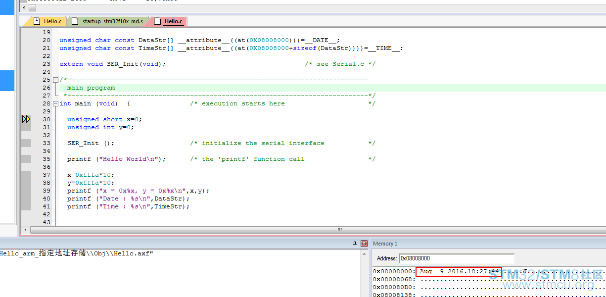

unsigned char const DataStr[] __attribute__((at(0X08008000)))=__DATE__;
按各位的方法,现在能明确可以通过__attribute__(at())来指定位置。
