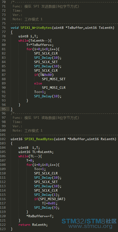

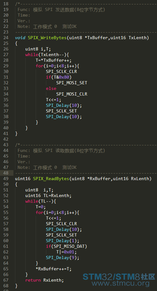

现在做的一个项目,由于成本原因,选用的芯片的SPI数量不够实现产品的功能,所以需要一个软件模拟的 SPI;
今天上午参考论坛里的帖子实现了 SPI 工作模式0 的代码,测试通过了(说明IO配置没有问题)。现在在调试工作模式1的代码,无法通讯,时序始终不对,代码帖出来,大家看看。
现在的问题就是工作模式1的时序怎么实现了。
补充一下:用的 keil 开发的寄存器版本,上传的代码格式有问题,上图片看吧。

xiajintaord 最优答案 回答时间:2018-8-14 15:17:59
结贴:
00 01工作模式的模拟 SPI 已经调试完成了,都在下面的附件里面;
大家基本上用的都是硬件的 SPI,但有时候受限于成本,硬件资源不足的情况下,像 IIC 一样软件模拟的 SPI 也是一个不错的选择啊。
仅仅是修改部分代码,主要是针对 SCLK 时序,要理解 SPI 在不同的工作模式下的数据收发时序;
simulate_spi.rar

xiajintaord 回答时间:2018-8-10 14:54:04
toofree 发表于 2018-8-10 14:20
不知道你的IO读写是怎么来的。
请参考IO模拟I2C的代码,如下:

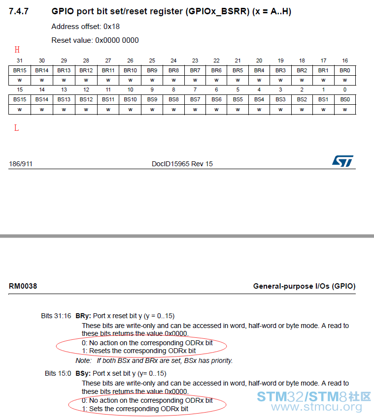

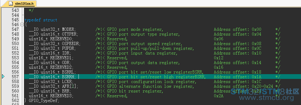

感谢回复。
说明一下,我这个是用的 L1 系列,BSRR 寄存器可以分别向 BSRRH、BSRRL 写1进行清零或者置位对应的 IO 口,另外,上面工作模式 0 的代码已经测试通过了,说明 IO 配置是 OK 的。
现在的问题是,工作模式 1 的时序没模拟出来,正在用示波器调试,还需要改改程序逻辑
