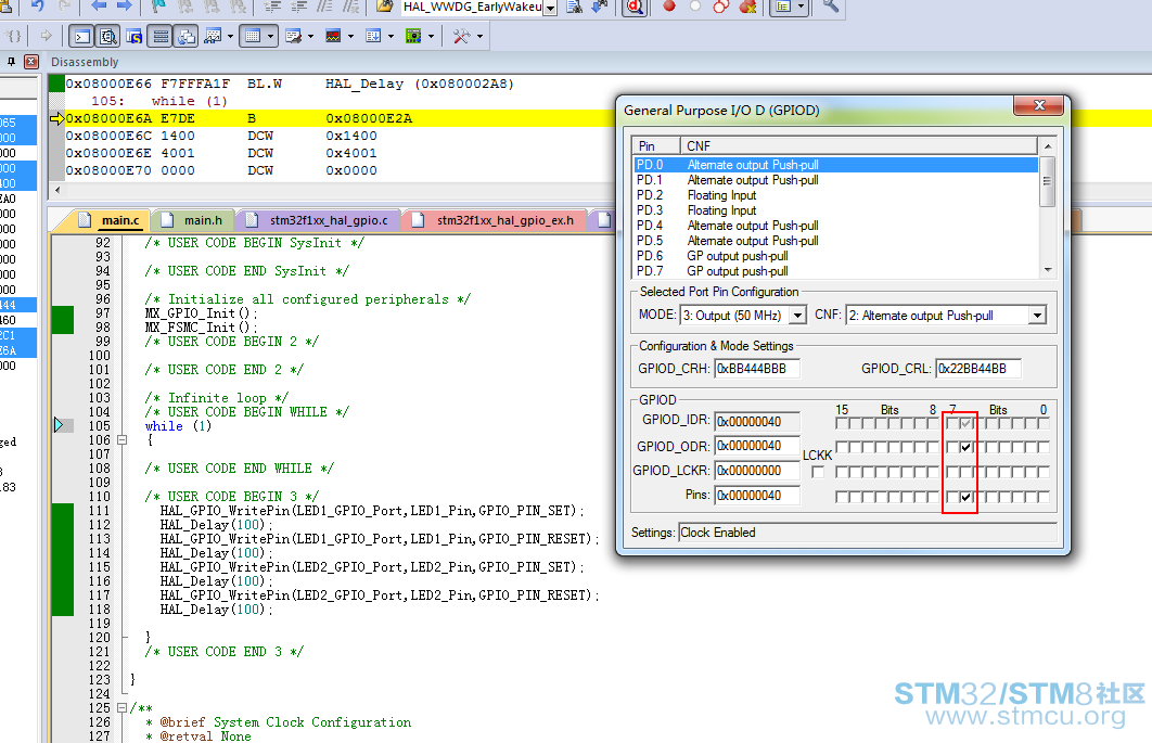

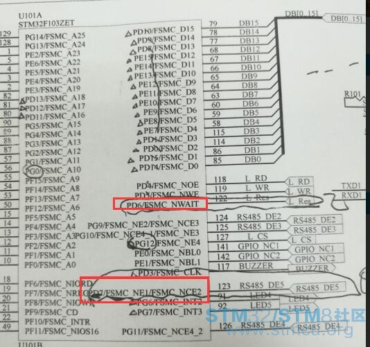

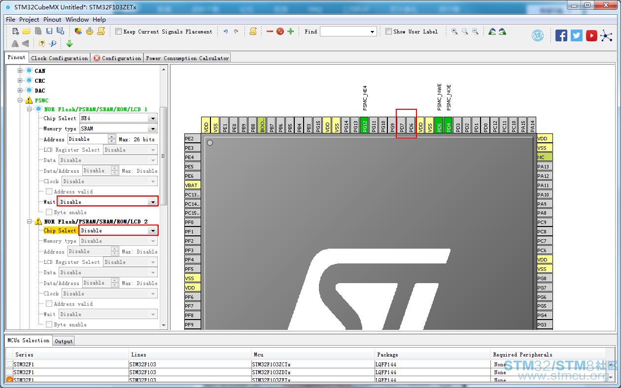

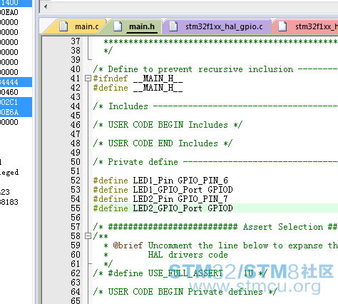

现在用到了PD6 PD7作为IO 如图

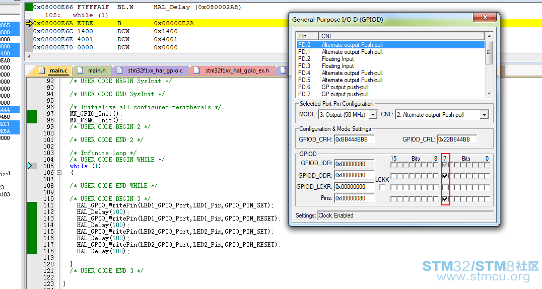

今天我自己做实验设置PD6或者PD7为普通IO口,我必须保持他们的电平是高才可以,一旦我拉低PD6或者PD7的电平
LCD的显示就没有了,变成白屏。
找不到问题,分析可能是FSMC不正常了。
拿出来问问,标题对不对?说的有点直接

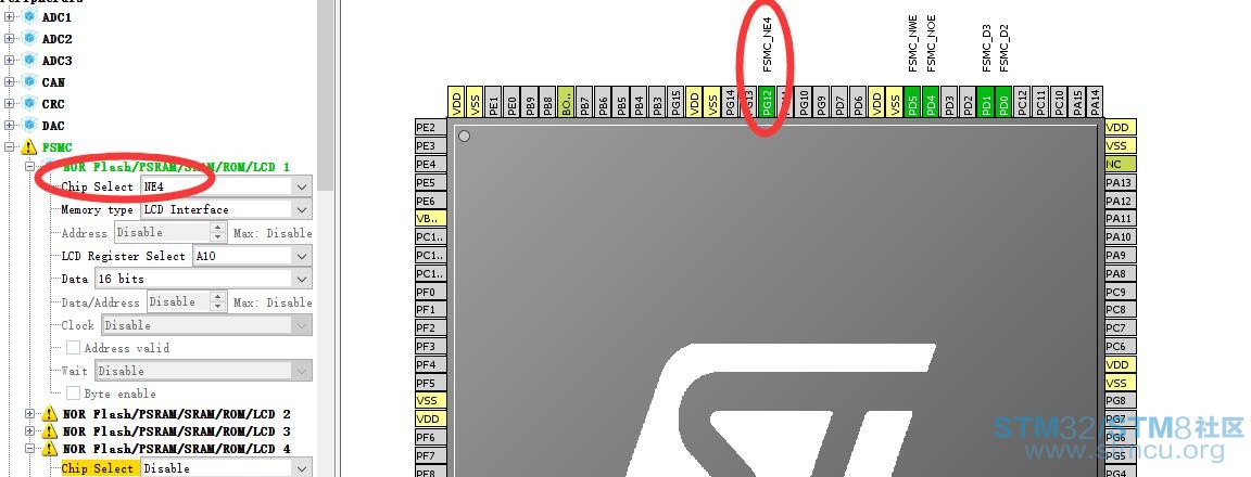

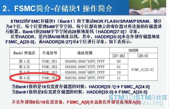

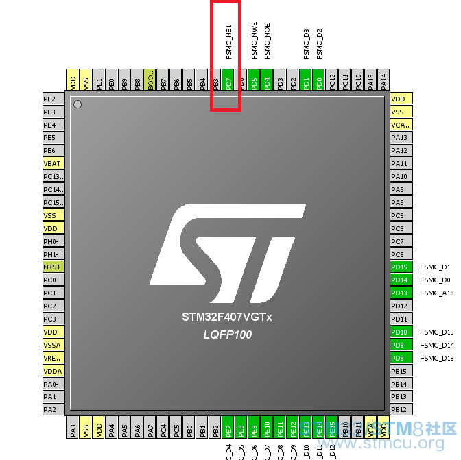

wenyangzeng 回答时间:2018-8-10 13:29:26
这个PD7是片选信号NE1,不能拿来当普通IO口用

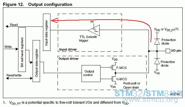

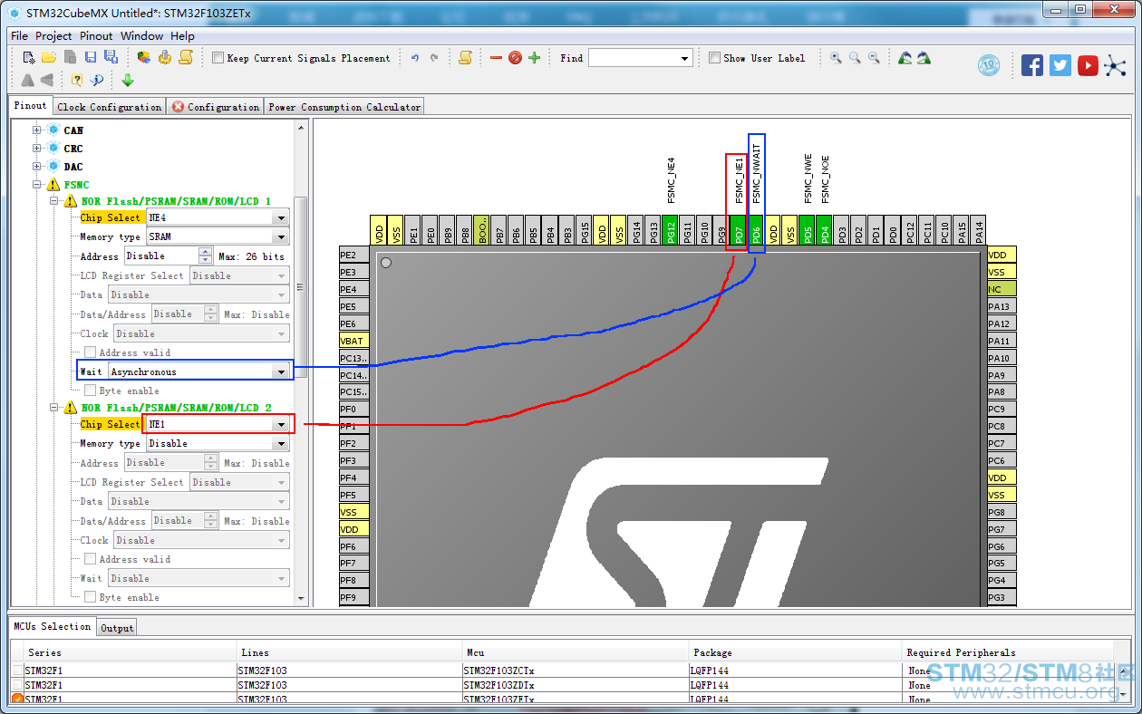

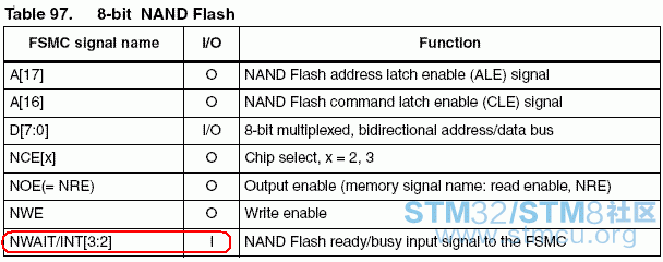

D6对应NAND模块的NWAIT功能,当使能了FSMC的NAND功能后,从下表可以看出,NWAIT是输入功能;再依据管脚的输出配置图,输入功能始终是连接到外部引脚,也就是说把PD6配置为普通的输出模式时,不能断开它与FSMC模块的连接,所以当使能了FSMC以后,即使不用NWAIT功能,PD6不能再做普通的IO功能。
