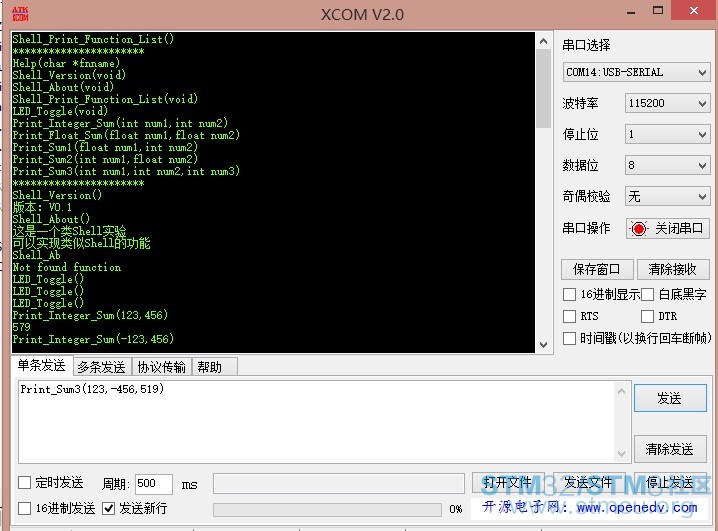

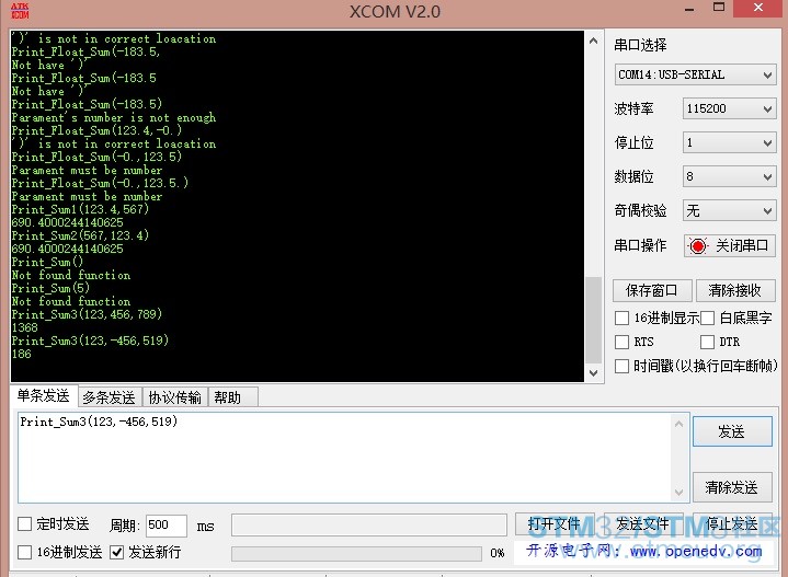

本人最近学习使用STM32F722ZE的nucleo板。说实话,这块板子上没有焊接网络模块,下方的USB口也不是安卓机的USB口。虽然这块板子有很多不足,但这些并不影响我们发挥创造力。本人使用板子上的USART3,通过空闲中断+DMA实现自动不定长收收发数据,并在此基础上编写了一个交互式的函数调试小软件。% h1 z' {: b' ]$ n+ C

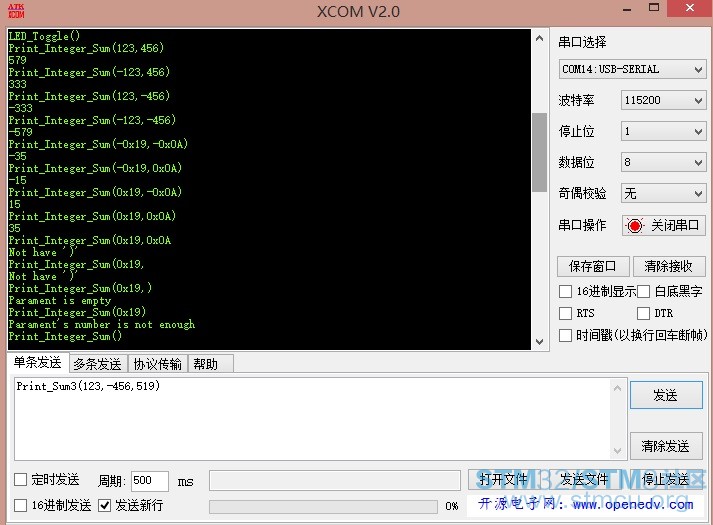

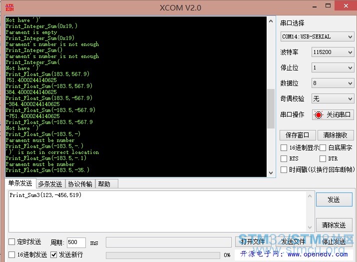

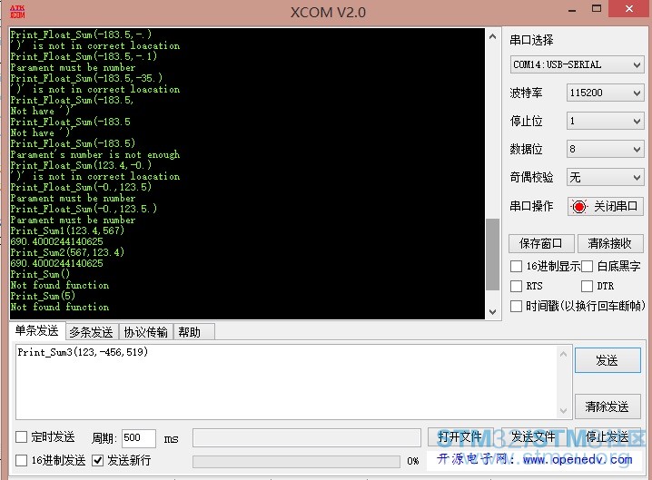

这个小软件可以让用户通过输入函数来灵活调用单片机的函数,参数可以是整型或浮点数。整数支持十进制和十六进制,浮点数只支持十进制,可以为正数和负数。暂不支持指针。对于错误的输入可以自动检测出来并作出提示。输入的字节数最大为3*1024字节,最大支持带5个参数的函数。串口的波特率为115200.
8 ?$ U6 k: e: w& h& y实际效果如下:& J, n( @/ v7 y; Q0 ]# P
1.jpg ' c2 z- |2 M# w
7 F. D* M, \# A/ u 3.jpg 5 _  v1 x" d! [
/ @/ W. K, t2 G2 g( J* i7 ? 5.jpg ! u: J; p! [6 w/ g  s5 b  B

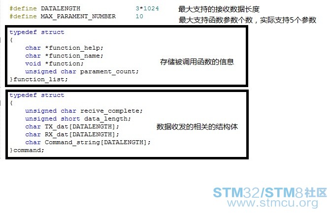

5 B2 r, O# ^5 F6 c" f9 v" V  a6 M2 t1 N1 P* P

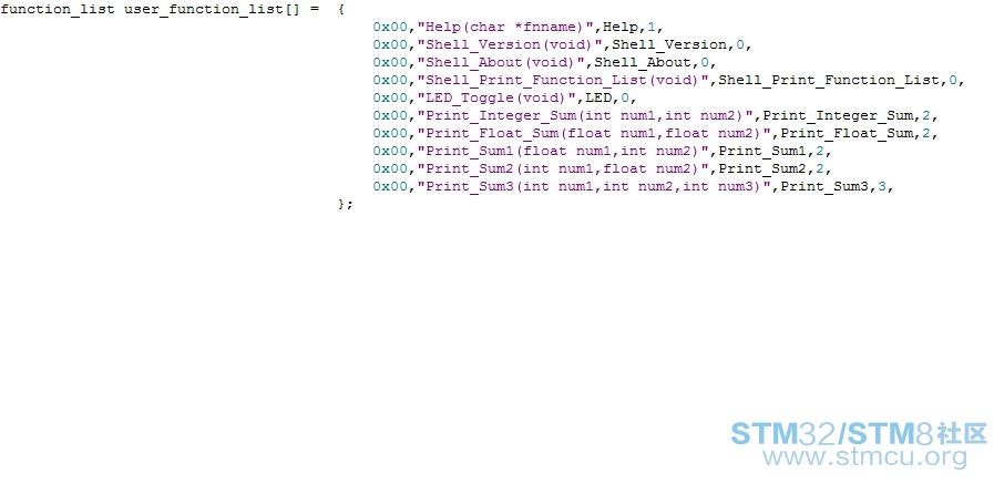

先说一下程序中用到的两个结构定义,如下图所示。 10.jpg 5 u0 a) i$ B2 P/ V
0 r; c3 c' l- j6 _- {
程序基本上围绕这两个结构的数据展开。
. T( T% }- G, F2 T0 @& y$ ^2 u实际使用中的function_list如下:

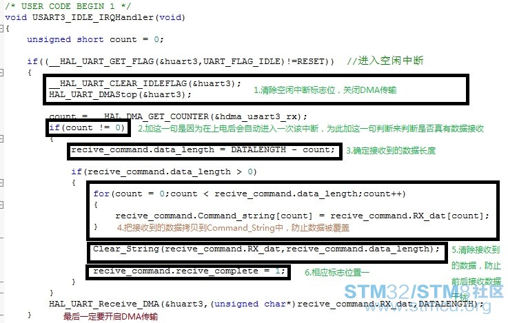

先是设置开启USART3和其DMA,开启串口空闲中断。串口在接收到完整的数据后一定时间再无数据接收,触发串口空闲中断。中断函数如下:& Z" W4 w1 y4 Y8 q
11.jpg / m2 t+ {4 w  M3 F4 J2 w

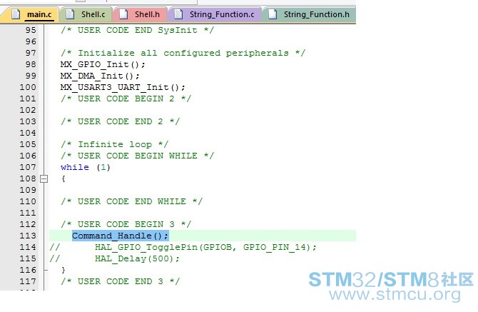

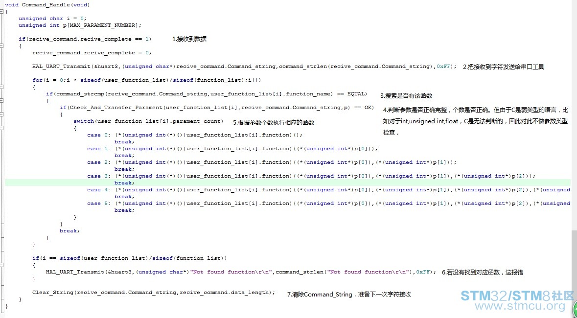

接着在main()的while(1)循环中调用Command_Handle();
# f% P+ U+ f/ X, L% i; f( D 14.jpg
# A4 t8 r" j% v' m$ L2 Q在Command_Handle()函数中通过recive_command.recive_complete判断是否有字符接收。
+ z' k4 f" L) a 12.jpg , e6 f- O! V5 b+ f

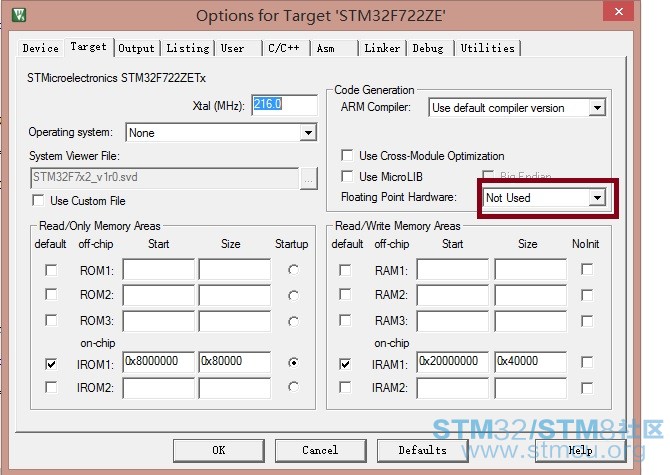

要说明一点的是,STM32F7自带FPU,为此一般情况下在写程序时会开启这个FPU,但是本程序是通过指针来进行参数的转换和传递,开启FPU会使得浮点数的指针混乱,为此一定要在软件中关闭FPU功能。
3 |0 T  \* j6 U2 W) [ 15.jpg 1 z' D$ V1 `) i
