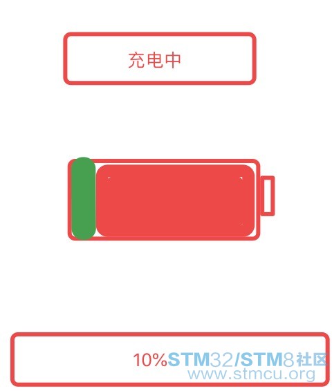

这个图案如何在stm32f103控制的lcd液晶显示出来?需要用图.....

loop丶 回答时间:2018-8-12 21:58:42
jakecumt 发表于 2018-8-12 09:58
可以分三部分,上部充电中 可以判断充电是否充满,充电进行中就显示充电中否侧显示充电满
中间,根据充电多 ...
非常感谢你的回复!抱歉我没有把问题说清楚,我疑惑的是中间的那个有点立体的电池图案是怎么实现的,是否用到了图形库,这个单片机是stc15系列的。我只用过普通的lcd画点画线画矩形或者显示图片,图中电量是动态变化的,空电池是立体的,有电量的时候也是立体的,还请指教,十分感谢!
loop丶 回答时间:2018-8-12 22:03:52
jinglixixi 发表于 2018-8-12 10:27
将界面抓图,然后用Img2Lcd之类的软件将其转化为数组数据,并通过对应的功能函数使之在屏上再现,模拟显示 ...
十分感谢你的回复!如果采用图片的形式表示电量,是不是先显示一个空电池,然后动态的填充电池里的电量?这里我有一个疑问,这里的图片都是一张张存好的,如何实现只显示一部分呢?还请指教。
loop丶 回答时间:2018-8-12 22:13:25
xiaolingoei 发表于 2018-8-12 15:09
根据图片的内容分3个部分:
上部:只需要根据电量判断"充电中"和"充电完成",间隔一段时间刷新即可.
中部:电量 ...
非常感谢你的回复!你说的动画效果是要加图形库吗?我用的屏幕只供了画点画线之类的函数,没有动画的。图片中用的stc15,应该是没有图形库的,我困惑的是他这个屏是如何实现的。感谢回复!
CC4 回答时间:2018-8-12 22:45:20
其实,这个问题也好解决。
你可把上面充电中的蓝色部分和下面电池头和尾做成一个背景图,
直接写到屏幕上面。
然后充电中的文字,你根据需要直接往这个坐标写文字就可以了。
电池的图案还是以图片切图的形式存在。
而这个电池体可能会有二种颜色。如下图:
在这个图例中,电池未充电部分用红色图片表示,已经充电部分用绿色图片表示。
假如,整个电池宽度是100相素,那么,充电1% 就会占用1相素,表现在图上面就是绿色的部分宽度是1 相素,红色部分是99相素。
实际上,红色部分和绿色部分可以是宽度1 相素的图片。
根据充电百分比,计算出红色和绿色图片的宽度。这二个图片宽度和始终是100。
比如说,当充电达到40%的时候,绿色达到40%,那么宽度1 相素的绿图就要绘制40次,之后,用红图绘满。
这就是我的思路,还请大神指点。

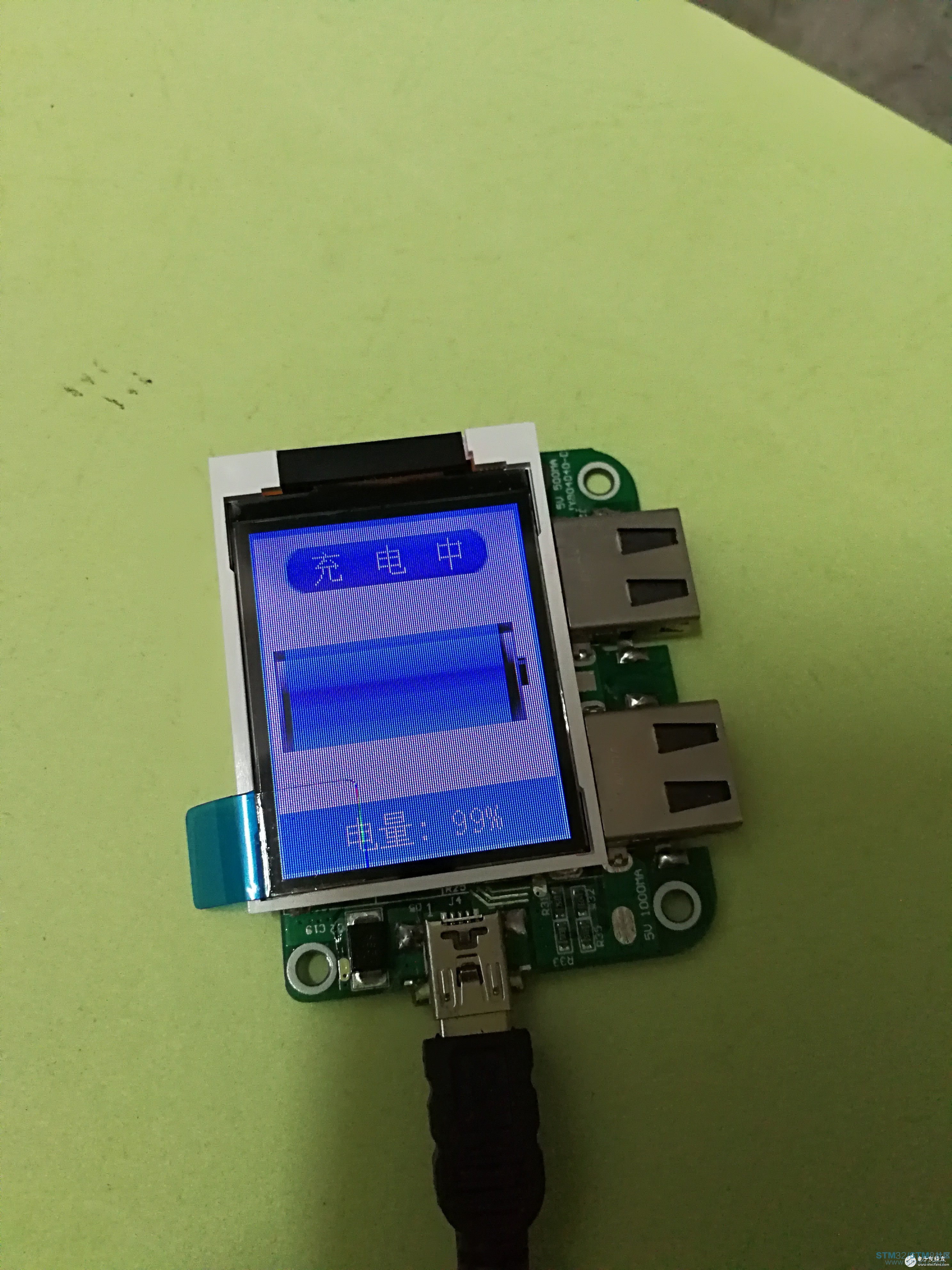

loop丶 回答时间:2018-8-15 14:18:32
select326 发表于 2018-8-12 22:45
其实,这个问题也好解决。
直接写到屏幕上面 ...
这是我做的效果图,非常感谢你的建议!
