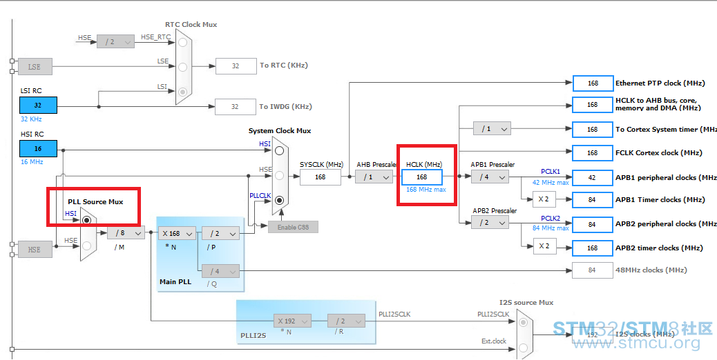

最近在使用STM32F407系列,当使用HSI时钟后,PLL最高只能配置到42MHz,找了很多文档也没有介绍这方面的资料。如果超过42Mhz,就会发生跑飞的情况。我也试过配置到48MHz,也是会跑飞。我用STM32CubeMX可以配置到168Mhz,但是实际是在并不能将PLL配置成功,最后得到的时钟是使用的HSI,16Mhz。大家有没有关于介绍使用HSI后,PLL最高能配置到多少呢?

谢谢,我用了CubeMX配置的工程,看的是配置为168,最后出来的结果是,PLL关闭,时钟用的是16M。

在CubeMX里好像可以配置到168MHZ
